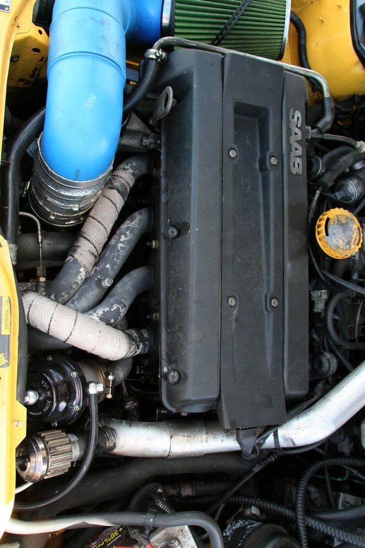

Ega seal õhu võtmiseks palju variante pole. 9-3 kapoti all on piisavalt kitsas ja see "ussipesa" kollektor ei tee asja sugugi lihtsamaks.
Stock mootori kohta andis Heikki ikka tõelist piitsa, piiraja vist 7400 pöörde peale pandud, sest üle 7500rpm hakkab mootor köhima, DI kassett oma süütemomentidega ja ECU suht aeglane "vana mobiiltelefoni" protsessor ei jõua enam toimetada.
Ja mootori õlitusele ju sellised mehed enne tähelepanu ei pööragi, kui kinni jookseb. Tundub, et nüüd minu saatusekaaslane...erinevusega, et "seda kinnijooksmist oligi oodata" ja teine veel parem moto ootab härral garaazhis. 2 mootorit, 2 käigukasti, mitu tagavara ECU-t on nende vendade jaoks iseenest mõistetav :cool:
Üllatav oli see, et delivery pipe ei peagi mingi über jäme olema, vaid stock 2-tolline on hoopis parem. Seda peenikest alumiiniumtorukest oli muidugi naljakas vaadata, kui muu truubad andsid vihmaveetoru mõõdu vabalt välja.
Kitsas torus on õhu liikumine kiirem, tekkivad üsna vajalikud keerised ja turbo lag väheneb.
Logifailides oli muidugi palju huvitavat, eriti meeldis mulle knock "hetk" kindlal pöördel ja koormusel - muidu täiesti valges tabelis olid 2 punast kastikest, ehk siis sõidu ajal hakkas kahel korral koputama. Muidugi oli seda CANUSB kaudu näha ka reaalajas, aga midagi muuta loomulikult poleks jõudnud.
Teisel härral, kel TGB-ga sama aeg tuli, "koputas" silindrites pidevalt. Küllap ei antud suure kõrvitsa poolt puhutava orkaani jaoks piisavalt kütet. Või tahtis omanik võistlusel lihtsalt ökosõitu teha..;)
Kokkuvõtteks...see, et suur osa seltskonda oli kogunenud õhtul soomlaste autode ümber ei pannud üldse imestama. Ja Heikki aka Hook'i väga kiire sega-inglise-soomekeelne (Soome keeles saime üksteisest palju paremini aru, sest tehnilised sõnad ingl. keeles valmistasid ka talle endale raskusi, kirjutada on ju alati lihtsam..) jutt lihtsalt ei lasknud tähelepanu mujale suunata. Kui mulle kogu infost 1/2 ka meelde jäi, olen tõeliselt ennast ületanud :P

Ma sain ta jutust aru nii, et 1.8 bar-i juures oli segu endiselt liiga rikas..:P Õhku ei tule piisavalt, et korralikku segu saada. Kuni kolmanda käiguni oli kõik OK, aga 4-da käigu sisselükkamise hetkest hakkas detoneerima (regati ~20 "klõpsu" selle 1 km peale, trassil Tallinn-Tartu ainult 2). Kiirelt tehti pisut suuremaks õhu ligipääsemise avad filtrikorpuses (nuga ja PVC toru abiks..:D ), aga kahjuks ei lubatud ilma esistangeta (või noh selle stangekujulise plastkatteta) starti ja nii jäi ikkagi lisaõhku pisut väheks. Softimuudatused kah ei aidanud... Teine sõit isegi kehvem, kui esimene.

Muuseas, Heikki sinine sanitaartehniline õhuvõtt on tingitud sellest, et mõni aeg varem tõmmati originaal lihtsalt vurri poolt vaakumiga kokku ..:) Tuli kiirelt midagi toekamat asemele leiutada.
