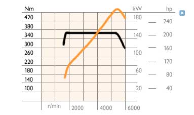

Ärge nüüd omavahel segamini ajage 3.0L V6'te (asümmetrilise turboga 9-5'l, ilma turbota 9000ndel) selle 2.8L V6'ga (twinscroll turbo), mis on 9-3 SS/SC/Cabriol alates 2005 aasta. Üks on Opeli mootor, teine Holdeni oma. Esimesel on väike väeti Garret, teisel korralik Mitsu, mis kannatab vabalt ka 350+ heppa.
2.8 V6 kütusekulu - kui sõidad nagu vanaema, on võimalik saada ka ökonoomseid numbreid. Aga selle mootoriga sa ei sõida nagu vanaema, sest ainuüksi mootori hääl kutsub juba vajutama.
Kui võtta puhas linnakulu ning arvestada ka seda, et ka vajutad korralikult, siis keskmiseks 14-16l/100km kohta. Kui Turbo-X'ga paarutada linnas, siis võid ka keskmiseks saada 21-22l/100km.
Kütusekulu on triviaalne selle mootori juures. Mootor ise on väga töökindel (ketiga, rihmavahetuse muret pole). Mõningatel V6'tel on saba andnud BPC klapid (maksis vist 300 eeku) ja iga 2-3 kuu tagant on vaja paisupaaki vahetada (rabe materjal, ca 700 eeku).
Uuele 9-5'le pidavat ka see mootor tulema, parendatud versioonis, ehk siis võimsam ja parema kütusekuluga.
Kindlasti soovitan seda mootorit, algul on ta natuke laisk, aga 1800-5500 pööret pakub ta ühtlast väänet, ning peale proovisõitu sa enam ridaneljaste poole ei taha üldse enam vaadata.
