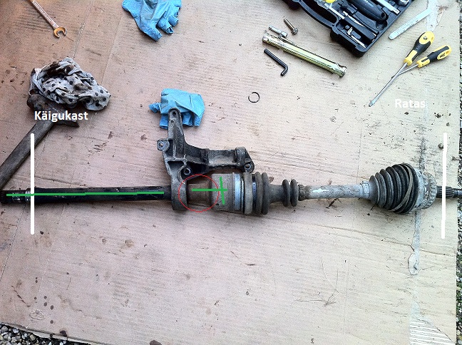

Avastasin, et üks osa kõrvalistuja poolteljest logiseb. Uurima hakkasin seda seepärast, et rool väriseb sõites.
Täna võtsin kogu kupatuse lahti ning väike loks on punase ringi sees pildil- ühenduskoht.
Oma loogika ütleb, et ühenduskoha hambad ajapikku ära kulunud ning detailid vajavad vahetust.
Aga kas selliseid detaile müüakse üldse eraldi, nagu pildil rohelisega või tuleb osta terve kupatus?
Või äkki saab seda ühenduskohta kuidagi parandada, nt metalliliimiga?
L Sept 10, 2011 22:33
siiski arvan, et viga muus kui poolteljes kui su rool väriseb
samas kui sul kogu see kupatus maas , siis see ühenus, mis sul ringi sees ära märgitud on pahatihti ilma määrdeta ja vesi sisse saanud, mille tulemusena nuudid kuluvad ära kuni niikaugele, et täitsa ära kuluvad, et üle hakkavad viskama.
ühesõnaga võta lahti ja märi ära, smamoodi võid määrida ka puka sees oleva laagri.

Kui ma ta samatargalt kokku tagasi panen, siis jääb loks ikka sisse ju?
P Sept 11, 2011 10:26
jah, seal on nuudid ja sõitnud masinal ongi seal lõtk . see ei mängi küll mingit rolli, et rool väriseks.
uuri ikka veljed -rehvid, pidurikettad asju.

mul enamvähem sama mure kuigi autoks 9 3 diisel,aga süstEem sama vist.pooltelje ots logiseb oma pesas ja tühikäigul tänu disla kergele vibarale teeb väga koledat häält.kui telge kinni hoida,siis vaikus. tekitab mingil kiirusel vibra ja kolksub ka vahel.küsimus siis,mida seal vahetada annab,või kogu kupatus uus tuleb panna freak:kas sisemine pooltelje ots ja vahepuka laager eraldi saadaval:?
tänud teadjatele:)
R Aug 10, 2012 23:17
demonteering.ee romulas oli kogu see kupatus, mis pildil näha : (välimine ots, pooltelg, vahepukk laagriga, sisemine ots ja sisemine pooltelg) lausa naeruväärse hinnaga.
ühsõnaga kogu see komplekt maksis niipalju kui teistes romulates iga tüki eest eraldi küsiti. ja masina läbisõit öeldi kah, mille pealt asjad saadi. vahetasin ja kõik toimis.
tegelt isegi ise vahetada ei viitsinud, lasin vahetada, sest kogu see kupatus oli niiii odav!

üleval oleva pildi järgi küsin,kas sealt vahepukist kus laager sees eraldub see võll veel kaheks,või peab käigukastist võlli välja võtma ja siis tuleb koos kopsikuga laagri seest välja:?

asi korras:beer:belarussi laager 2,5 euri peale,ja nüüd ikka päris traktor:)aga vaikus majas vähemalt.
paanikat oli rohkem kui asi väärt oli.Sisselaskkollektorgi sai puhastatud,soovitan teistelegi traktoristidele:) asi on vaeva väärt.
