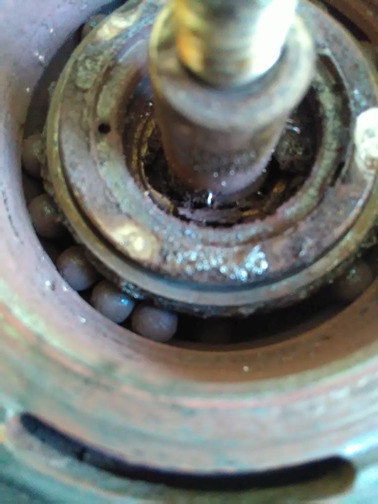

Tundub, et mul kliima kompressori laager läbi - oskab keegi soovitada, kes ja kus Tallinnas laagrit vahetaks?

Seda kliimakompressori laagri vahetust just alles ise tegin (selliselt läks kõrbema, et sõidu ajal akent lahti hoida ei saanud). Kui kompressori kätte saad, siis kruustangidega pressid laagri välja ja uue samasuguse sisse. Rasket pole seal küll midagi.

Oskad öelda, mis laager sinna läheb?

Kohe ei oska. Mälu järgi polnud laagril koodi peal - võtsin teise kliimakompressori pealt selle vajaliku laagri.
