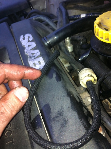

Kuhu see vaakumvoolik läheb?

Tuleb ploki pealt karterituulutuse volla küljest.
P Mai 12, 2013 22:22
Ehk pilt mu vana tonnise mootorist aitab?

Miskipärast ma kahtlustan, et läheb TB külge?

Lähebki.
Cam cover --> Throttle body
Ehk siis klapikambrikaanest segusiibrisse.

Olgu. Aga need kaks vollat mis tulevad tulemüüri küljes olevast klapist?
See must klapp kuhu 3 vollat ühendub.PCV vit selle nimi. Pressure control valve.
Üks voolik tuleb bypassist, üks bpc-sse ja kuhu kolmas kinnitub??

Tegu siiski B205 mootori ja T7 ajuga. Et siis Teageri pilt siin väga ei aita. Tonnisel lisaklappi bypass'i juhtimiseks pole.

Korras, selgus, et gaasiklapil on jah vedeliku vollade all veel üks koht kuhu saab kinnitada. seda pole eriti näha.
