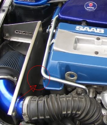

Netist leitud pildi abil illustreerin jupi asukoha:
Tarvis tuvastada jupp (OG 9-3)
Parempoolne mootoripadi siis katki vast.

Okei, see kinnitus on pooleks: 4624755
