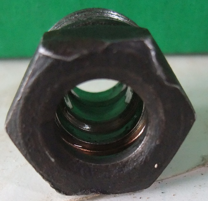

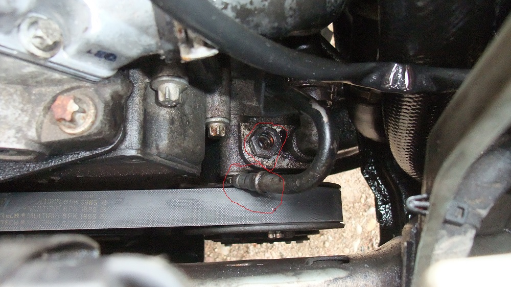

9-3 2.2TDI roolivõimu toru eemaldus roolivõimust, kuidas parandada.
Postitatud: T Apr 14, 2015 15:06
Postitas aatom
Postitatud: T Apr 14, 2015 18:03
Postitas ivomets
Kunagi sai ühel autol lahedatud see probleem nii, et sai romulast otsitud õige keermega ots koos paaraja jupi voolikuga ja siis auto pealt toru maha võetud ja hydroskanias kokku pandud.
probleemiks osutus, et hydroskandias pole parajaid pakke saabi torule. saabi toru vist oli 9,5 mm. ja mõne aja pärast hakkas lekkima. see on surve pool ja seal peavad head tugevad kinnitused olema.
Postitatud: T Apr 21, 2015 20:40
Postitas aatom
Asi taas korras, tänud kasutajale timutit.
Võtsin kasutatud toru ja lõikasin sealt maha selle alguse U kujulise osa koos kinnitusega. Ning keevitasin ettevaatlikult olemasolevale torule külge (enne torude otste paksust suurendades ja siis kokku, jahutades jääga seda toru otsa, mis voolikusse (eelneva omaniku pandud) pressliitme abil läks).
Esialgu õnneks tundub, et see 15Km ilma roolivõimu õlita sõitu ei kahjustanud ka pumpa.
Ja õli sai sisse õige (roheline), varem oli miski punane, nüüd rool keerab üllatuslikult palju kergemini.
