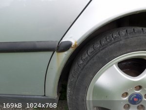

9-3 OG tagatiivas on roosteuss sees. Tiib vahetati viis aastat tagasi plekimõlkimise järel ja läinud talvel lõi rooste välja. Küsin nõu, kuidas see viga mõistlikul viisil parandada. Kas vanale 9-3-le pakutakse ka tiivääre remondikomplekti? Ja mis see töö võiks umbkaudu maksta (ilma värvimiseta, värviparandused on eraldi plaanis)? Tiiva olukord on näha pildil.

Okei - mina mõtlen, et koht haljaks terasharjaga - võimalusel ka koopast seest metallini puhtaks. Siis roostesurm otsa, puhastada ja epokrunt peale. Peale seda tavaline pahtel+värv.
Palju sellise koha värvimise eest küsitakse, kui eeltöö rooste tõrjumisel ise ära teha? Ma ise ka ei usu, et keegi viitsib korralikult hakata roostet tõrjuma, tuisatakse ilusaks värviga ja aasta pärast olen samas punktis, kui mitte hullemas.

Kui tehtud 5a tagasi, valmistu halvaks üllatuseks - et on lapitud plekke teineteise peale pannes ja uss nõuab ka plekitööd.
Tegemisjuhiseid otsi märksõnadega keretööd, happekrunt, epokrunt. Seda on palju lahatud ja siingi foorumis ;)
Ussi tõrjumisel läheneks ma happekrundiga.

See koht on tehasest topeltplekiga. See peabki rooste minema, nii on ette nähtud tehase poolt.
Happekrundi ma unustasin ära kirjutades. Pole ise happekrunti kasutanud, mõned väidavad veel, et happekrunt+epokrunt omavahel kokku ei sobi. Ja siis mõni väidab veel, et kui täiesti haljaks saad, siis pole happekrunti vaja panna, võid kohe epo peale tuisata.
Mine tea, minu kogemus on pisikene ikkagi. Aga kui rooste ikkagi juba kuskil vohab, siis tundub hape õige kraam olevat. Kokakoolas sisalduv ortofosforhappe tegi mu siklipaagi küll kenasti läikivaks seest, küll siis peab ka selle koopaäärega sina peale saama.

Kui tahad, et kestaks, siis relakas ja uus plekitükk ja keevitus.
see on tõesti topelt plekiga koht ja tavaline koht kus ussitamine algab.
Aga epokrunt unustage. Sest ka tehnoloogia täpselt järgimisel ( õige koostis, õige kuivatamine, õige karestamine, õige krunt jne) laseb epo asjad ajapikku lahti. Rasvane on märksõna.
Parem on roostemuundur, happekrunt, täitekrunt, värv.

Teine asi, mis unustada, on ketaslõikuri terasketas. See poleerib metalli nii ära, et nake on kehv. Oma viimasel keretööprojektil sain selle rumalusega hakkama (messingkettad olid parasjagu otsas). Värvi eel tolmust puhastades (ca 10bar õhuga) tuli epokrunt isegi ebatasaste keeviskohtade pealt lahti. Isegi koos kerehermeetikuga. Vaatepilt oli kole. Õnneks oli see vaid väike jupp kogutööst, mis metoodilise errori osaks sai :)
Moraal: krundialune ei tohi liiga sile olla. Eks puhastamine on kah teema. üpris tüütu teema, kui pinda on mitu ruutmeetrit :)

Plekitükk ja tiivaäär - ma hetkel mõtlen, et kas mitte doonorilt kuskilt tagatiiva servast teine "mitte-topelt-plekiosast" üks tükk välja võtta ja sinna asemele keevistada. Tundub küll ringikujuline olevat see kaar, võib see õige olla?
Soovitused tööde teostamise osas võtan arvesse. Tahaks enne talve endal ka selle töö ikkagi ära teha. Roostega talvele vastu ei minda, tonnise esitiivakaared tõestasid, kui ilusaks nad võivad ühe talvega minna, kui roosteuss juba sees.

Kuidas sul selle koopaäärega läinud on? Kuna endal ka sama teema päevakorral, siis mõtlen, kust kõige õigem oleks neid plekke sinna lõigata, koopaserva raadiused muutuvad seal. Kaalusin korraks esitiivast juppe lõigata, et see ühenduskoht üldse ära kaotada.

Tänan küsimast. Värvija ei riskinud tööd ilma keevitamiseta ette võtta, aga enne kui keevitamiseks läks, oli suvi läbi. Lähen nüüd uuele ringile. Eile üks mees just kiitis mingit Würthi vahendit, mis pidi keevitatud pleki tagaküljel roostetamise ära hoidma. Aga praegu veel palju targem ei ole.
SAAB on tegusõna!
Roostemuunduritest lugenud, et kui nendega katta, peab plekil siiski õhuke roostekiht eelnevalt metallil olema. Puhta pleki peal need ained end kinni ei hoia. Aga rooste peab olema just nii õhuke, et muundur sellest "läbi näriks". Selleks peab liivapaberit näitama. Paksemal roostel reageerib ainult pealmine osa ja alt ussitab edasi. Pleki temperatuus soovitavalt 15C ja ülespoole, muidu reaktsiooni ei tekki või kulgeb see väga-väga aeglaselt. Usutavasti kehtib sama ka Würthi vedeliku kohta.
Ise hakkan katsetama tonnisel Loctite7505 vahendiga. Kunagi sai seda proovitud ja hakkas meeldima. Jaheda ilmaga pole lootustki. Kaetud pind jääb valgeks, kuigi peaks kiirelt mustaks tõmbuma. Ei saa ka nii, et jahedaga katad ja siis hiljem ootad sooja - muundurist aurub vedelik juba ammu enne ja protsess peatub. Loctite vedelik kattub lisaks veel mingi polümeerkihiga. Tulemuseks valge kiht roostepinnal ja kogu lugu. Samal põhjusel ei saa katta otsese päikese käes.
Kui aga õigesti toimib, läheb pind kenasti mustaks, oleks justkui värvitud, kuigi värvida seda veel tuleb, sest pole eriti ilmastikukindel.
Lihtsalt suvaliste roosteplekkide parandamiseks pole kuigi mugav - värvi peal on kuivanud vedelikku päris raske kätte saada.
Head ja toimivad roostemuundurid pole eriti odavad asjad ja vedelikku kulub üsna palju mitmeks katmiseks. Igasugu fosforhappe baasil roostesurmade vm kokakoola kogemus mul vilets, pole nendega kunagi rooste levimist takistada suutnud.
