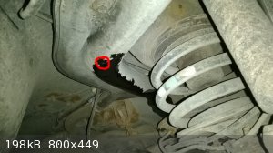

Täitetoru teema tundub Pilt

Mannergul kadus üks plastist(!) kinnitusjublakas sel torul. Vist seesama, mis siin pildi ülaservas keskel on. Siis hakkas toru liikuma, käis vastu ratast ja hõõrus augu sisse. Tagajärjeks kurves bensiini väljaviskamine. Aga see kahekomponentne möks tundub, et selleks korraks paikas ära..:P
Aga ega see bensiingi väga ülesmäge ei voola, niiet otsi aga kõige ülemine koht sel laigul ja sealt lähedusest ehk leiadki. Ma kahtlustaks seda pildil olevat kohta...

Kahtlustan, et asi polegi mitte torus vaid paagi poolses
üleminekus/kummitihendis. Toru ülemine osa sai ära puhastatud, tilkumine oli alumises servas. Pildi peal nr2.
