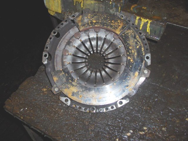

Algselt postitas: ml
Hmm, mis saab sidurikorvil läbi minna, see ju metallist? Esimese käiguga kohalt võttes tiba väristab nagu. Kas kettavahetusest ei piisaks?
Kindlasti ei piisa:wtf:
Korvi lamellvedrud kaht ketast üle ei ela.
Tahad enesele peatseid lisakulutusi,siis vaheta loomulikult ainult ketas.
Varsti vahetad survelaagri,hiljem veel korvi. Ja peatselt tuleks ka töösilindriga tõtt vaadata.
Ja iga kord raam alt ja kast maha.
Viva El Economico:head:
