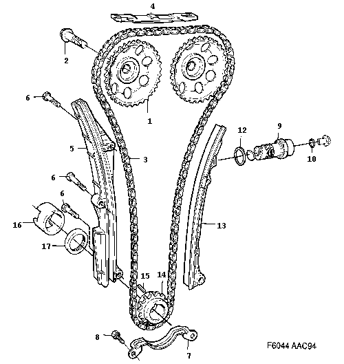

Kuna otsimise peale eriti häid näiteid kuskilt netist ei leidnud, siis ehk räägiks siin veidi mootori kettide pingutamisest, kel on kogemusi ja kes viitsiks jagada, kuidas näiteks Saab 900 S 2.0´95 seda pingutamist tehakse. Mitte et oleks vaja endal midagi pingutada aga lihtsalt huvi tekkis, sest tavaliselt oled ikka ise see kõige õigem remontija/ennetaja.

Seal on minu mäletamist mööda isepingutuv süsteem, midagi ise sul seal pingutada pole.

Isepingutuv süsteem ? Niipalju, kui ma olen kapoti all mootorijurakat uurinud, tundub seal ühes kohas olema küll selline pingutuspolt nagu ... aga võibolla eksin ka muidugi jah.

Sellised asjad on isepingutuvad juba... ammu :D Ei saa jätta sellist asja kellegi teise pingutada..:)
Ilmselt, kui sa veel uurid, leiad sa sealt hulgaliselt polte..:D Midagi sellist, mida ise aegajalt peale keerama peaks, sa ilmselt ei leia.
Jah, ja seal poldi all on vedruga mehhanism, mis ketitalda pingul hoiab:

Vot jah, täpselt seda polti ma mõtlesingi. Aga eks targem ikka alati küsida kui kohe keerama tormata :P ... ja lihtsalt hakkas huvitama, sest teatud autodel ( mitte väga vanadel ) tuleb ise pingutada.
