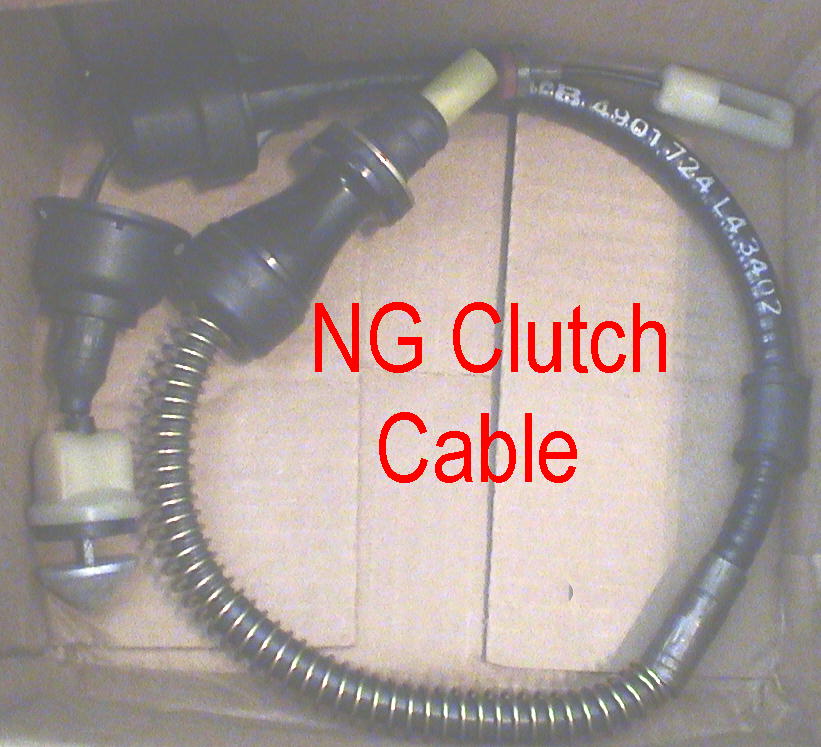

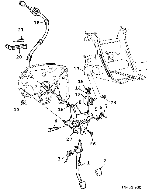

Postitas part
palun näidake pilti isepingutuva trossi pingtussüsteemist, huvitav oleks näha

Postitas MadMan
Elcats.ru annab sellise pildi 1994 versioonile.

Postitas MadMan
Veel miski pilt.
