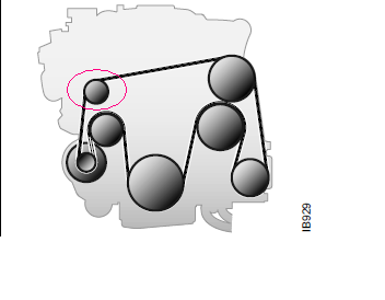

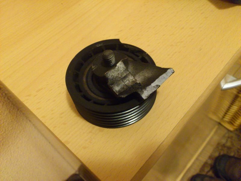

Täna juhtus selline lugu, et küljest murdus ära rihmasüsteemi vasak ülemine ratas ja murdus niimoodi, et ainult ratta vahetamisega ei pääse, ka kogu kinnitust on vaja...
Kas sellist komplekti müüakse kuskil uuena või peab pilgu lammutuste poole suunama?
Pilte ka:
