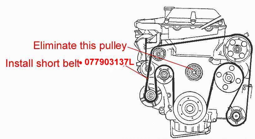

Uued rullikud ei vaja üldiselt määret, laager on kinniselt rulliku sees. NG omanikel on kasulik teada, et saab paigaldada ka lühema Audi (6PK2460 või 077903137L) rihma ja jätta keskmine rullik üldse ära. Sääst 585.- eeku.

ja seda lyhema rihma asja ka ei soovita, siis jääb roolivõimu rullikule vähe rihma peale, ja kylmadega võib vilistama hakata.

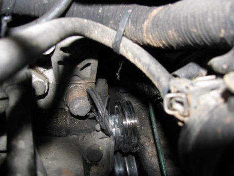

Kas keegi oskab öelda, mis plastmassrõngad (pigem küll jäänused neist) rulli taha pidama on jäänud, pärast rulli kinni kiilumist ja rihma maha jooksmist. Algseisu kahjuks ei mäleta. Saab 900 2.0 96kW 1997
R Jaan 09, 2009 17:56
Need on rulli tükid.
T-7 mootorid tulidki vahepeal tehasest kahe rulliga,kuid selline säästurežiim põhjustas(põhjustab) mootoriprobleeme ja nüüd kohustatakse remondi-hoolduse käigus vahetama kõigile pika rihma/kolm rulli.
