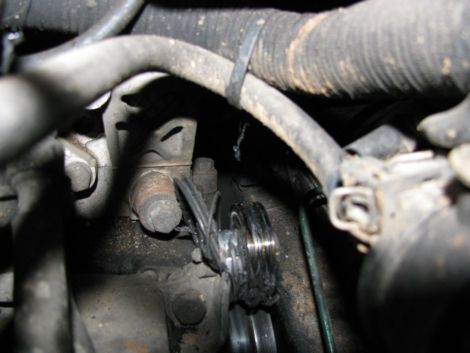

Mis sest undamisest sai? Mul kõigepealt mitmeid kuid külma mootoriga krigises/vigises miskit minut-paar; nüüd tekkis vaevaline lisaheli, mis kõrgenes ja rahunes koos pööretega. Pärast 80 km sõitu läks armatuuril aku tuli põlema ja rool läks raskeks. Sõitsin niiviisi veel kilomeetri koju ära ja siis vaatasin, et rihm soontpidi pooleks ja maha jooksnud. Üks rullidest (tühikäigu rihmratas) kinni kiilund. Ehk haakub teema?
