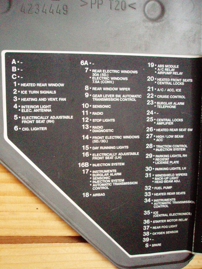

no öelge teadjad mehed milline see tulede kaitse otseselt on?
vallikas
Postitusi: 1591
T Dets 30, 2008 12:53
Algselt postitas: kaen900
15 on päevatulede kaitse, aga see mis sa otsid on vist kapotialuses karbis.

Aga pane sinna 15. auku kaitse, ja näed, mis saab.
