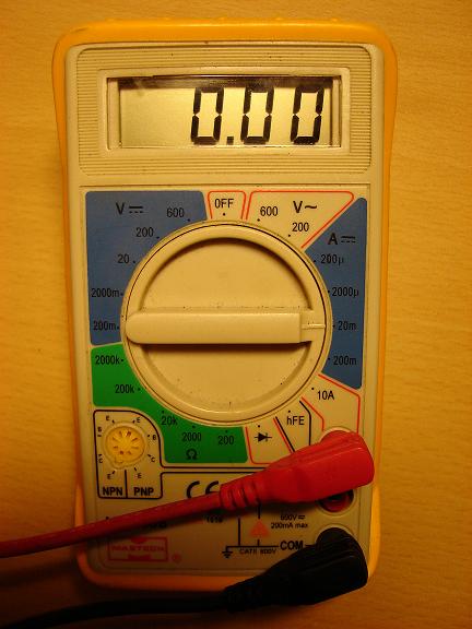

Sain mõõdetud. Loodan, et õigesti. Kuna tegin seda esimest korda siis väike illustreeriv pilt kah juurde (selliste näitudega mõõtsin). Kas on õigesti tehtud?
Tulemuseks siis (ilma signata): 0.19
Võrdluseks oma teine sõiduk (VW-diisel): 0.06
Seega, kui skaala oli õige siis on mul suured kaod...
Käivitada tuli taaskord täkujuhtmetega ning sellel korral süttis armatuuris üks kollane tuleke "Chek Engine" ja see ei tahtnud kohe mitte kustuda. Kas nüüd on kindel teeninduse külastamine?
Ja veel. Ega ei ole ju kahjulik hoida sõidukit ilma akuta (maha tõstetud + klemmiga)?

ma pole muidugi Su testriga tuttav, kuid töö juures meie mõõdame 10A skaalal, seega kaks klõpsu allapoole. Testri pu nane juhe on küll õiges augus.
190 milli on küll päris suur voolukadu, millega peaks midagi ette võtma.

0,19A ehk 190mA on tõesti paljuvõitu, kuigi korralik aku taluks sellist voolu ca 10 ööpäeva.
Õigem, kui paned multimeetri 10A peale. Pildil on sul ta 20mA ehk 0,02A peal. Juhtmed on õigesti.
edit: morris jõudis ette :)
