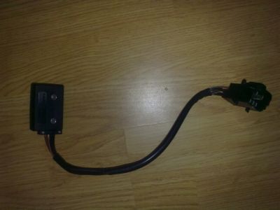

Ehk siis mure järgmine, salongi ventilaator lõpetas poole sõidu peal töö (hetkel mil sai temperatuuri reguleeritud). Edasi tegin kindlaks, et nii kliima plokk kui vent.mootor on ise terved,aga nende kahe vahepeal on ingl.k. control device ventilation fan (part nr.50 45 158), mis antud hetkel enam signaali edasi ei anna. Kas kellelgi on olnud sarnast probleemi ja vb oskab keegi öelda mõne hea kontakti, kes mul antud jubina üle vaataks (usun et uue hind ei ole just kõige odavam).

asi vahetatud ning remondi alast abi tarvis pole. Muidugi v6iks ju vana tagavaraks 2ra remontida.

arendaks teemat edasi...t2na juhtus siis nii, et kliima hakkas j2lle streikima. Puhus ca 10-20 sek sooja ja edasi kerib kyll tablool ventilaatori pulki juurde, aga ventilaator ise ei t88ta. Esmalt m6tlesin, et sama vent.takisti viga. Selgus aga, et syydet v2lja keerates ja uuesti autot k2ivitades toimis asi j2lle ca 10 sek. ja k6ik. Selgus aga et kui kliimalt v6tta 2ra tolle 10 sek jooksul AUTO funktsioon ja ise reguleerida vent kiirust, siis j2i asi t88tama.

Ei saa t2pselt aru, kas sul ss v6i og. vana 9-3 puhul viga 99% kliimareostaadis, SS puhul reeglina salongi vent.mootoris.

sai see reostaat vahetatud ja vidin läbi tutvuste 85 euri ja asi toimib.insener on teinud selle vahetamise ikka väga keeruliseks:wall:
