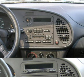

On mul 2 niisugust 900 originaalkassetikat ja 2 erinevat SIDi, nagu pildil näha. Ühendades SIDide ainsasse olemasolevasse pessa sobiva pistiku ja raadiotele (kaitsmed on terved) sisend- ja väljundpistiku ning antenni, ei saa ma raadiot tööle... Ainus tulemus on, et raadioid sisse-välja lülitades käib kõlarites vaikne plõksatus. Järelikult ühendus raadio ja kõlarite vahel toimib, aga SIDi ekraan jääb tummaks, vaid kell hakkab taas toimima.
Kas autole, millel küll töötab iga suvaline ISO-otstega makk, ei saagi originaalraadiot lisada?

Alumine SID on vist OG9-3 oma? See vist ei peakski NG-l toimima.

Tervistus! Kas SID ise töötab? SAABi raaadiod tahavad saada neljakohalist turvakoodi, mille küsimiseks suhtleb ta SIDiga Ülemisel pildil olev SID1 töötab ainult raadio ja temperatuurianduri hüvanguks ja see ei tohiks mingit pardaarvutiga tutvustamist soovida, kuid SID 2 ja SID3 tuleb Tech II abil tutvustada. Minu kogemus on siiani selline, et suvalise raadio tutvustamine kord töötab, kord mitte. Võid proovida pimesi turvakoodi sisestada ja vaadata, kas kassetikas/raadio hakkab laulema või mitte. Kas SIDi taustvalgustuse lambikesed töötavad?
NG900 ja OG9-3 makid ja SIDid ei ole vahetatavad. 98kW NG900 peal ei hakka ka SID2 ja SID3 tööle.
