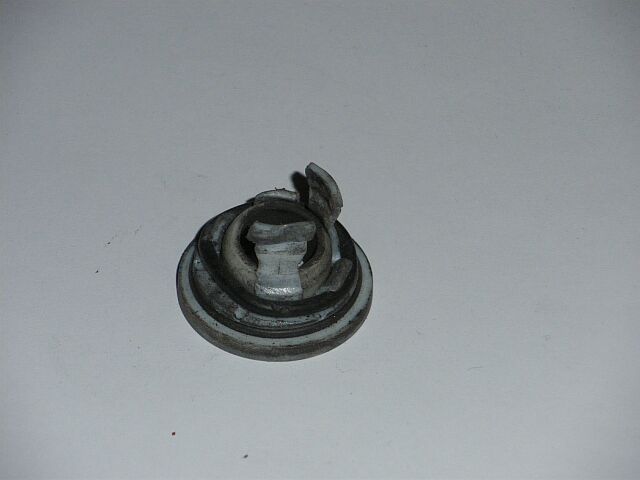

Postitas ivomets
neti teel pandud diagnoos viitab hoovastiku mootori poolses otsas oleva väikese plastmassist rõnga või katkiminemisele, või ära tulemisele.
see rõngas hoiab hoovastiku varrast mingis keskmises asendis. ja kui puruneb, siis hakkabki kang salongis vabamalt liikuma ehk ei ole konkreetne ja 1ja 2 ja 5 ja R käigu lülitamisega tekivad jamad.
see junnn asub mootoriruumis , hoovastiku küljes, seal mingi kummist tolmukatte all.

Postitas ivomets
aga kui sa hoovastikku liigutad kapotialt ja mitte edasi tagasi vaid kuidagi üles-alla ja küljepeale , siis seal kummi all peaks ta suhteliselt keskel olema. ja seal peaks mingi plastik rõngas seda seal keskel hoidma, mitte et ta sinna kuskile äärte vastu käiks.

Postitas ivomets
ühesõnaga seal mingi suurem ava ca 25 mm, ja kuhu sisse see plastik jubin käib, et ta selle hoovastiku seal keskel hoiab. kui seda pole, siis hoovastik tolgendab seal vastu ääri ja käike lülitada korralikult ei saa.
kui pealinnast oled, siis see peaks olema anti juures kohe saadaval kah, vist mingi 24 kr maksab ;)
leidsin sahtlipõhjast ühe vana ja katkise.
sellel 2 haru vaid terved, mis teda seal paigal peavad hoidma. 2 haruga ta muidugi paigal ei püsi, kokku vist 6 peavad olema.

Postitas Sops
Asi selge,kus viga asub "junni"ehk tugipuksi ostsin anti juurest,hinnaks oli 115eek.See puks toetab juhthooba mootori poolsest otsast.Homme,ülehomme lasen ära vahetada.
See probleem pidavat üsna tihe olema ng-del.
Ei pidanudki og hoovastikku aretama hakkama sinna vahele:D
Tänud herr. ivomets:thumb:

Postitas ivomets
lase parem spetsidel vahetada, seal väga õrnad need plastmass servad, mis kinni hoiavad. kerged purunema.
