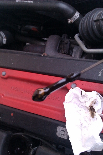

Kuna plokikaanetihend ootab juba pikemat aega oma vahetust siis oli plaanis see tegemine lõpuks ise ette võtta. Netiavarustest mingi abistava juhendi leidmisel oli paras ikaldus, ainuke võimalus Haynes manual tellida kuskilt kaugelt, paarilauselised õpetused on üpris kasutud sellise
keerukama töö puhul, neid ikka leiab.
Samas kavatsen paar targemat pead veel appi võtta, aga eks Saabil omad kiiksud mida peaks kindlasti teadma.
Sümptomid ka:
Peale vähest sõitmist tekib korralik rõhk jahutussüsteemi (suur voolik radikast plokki paisub). Eelmise omaniku käes oli keema läinud korra ka. Mingi aja tagant väheneb jahutusvedelikku ning vahepeal nägin õlivardal šokolaadipiima(hetkel küll mitte). Summutist valget suitsu ei tule.
Soovikski teada kogemusi inimestelt kes on seda ise teinud ning kas on vaja selleks ka mingeid eriskummalisi tööriistu (kaanelihvimine muidugi spetsialisti käes).
Võimalik ka, et olen selle vahetuse tegemise osas liiga optimistlik...mitu päeva tööd teha ja kõik ***** keerata
oleks halvim variant.
Autoks siis ikka NG900 2.0 t.
