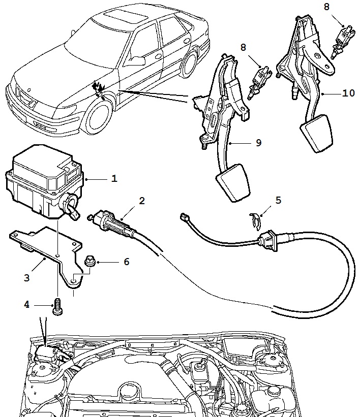

Oleneb autost, aga ei pruugi piisata vaid kangist. Kui omale paigaldasin, oli vaja ka neid jubinaid, mida Motorhead mainis.
Lisan ka pildi juppidest, mis vajalikud. Ehk siis numbrid 1 ja 8. Number 8 juurde peavad kuuluma ka 2 ja 3.
Muidugi on lisaks vaja siis ka kangi.

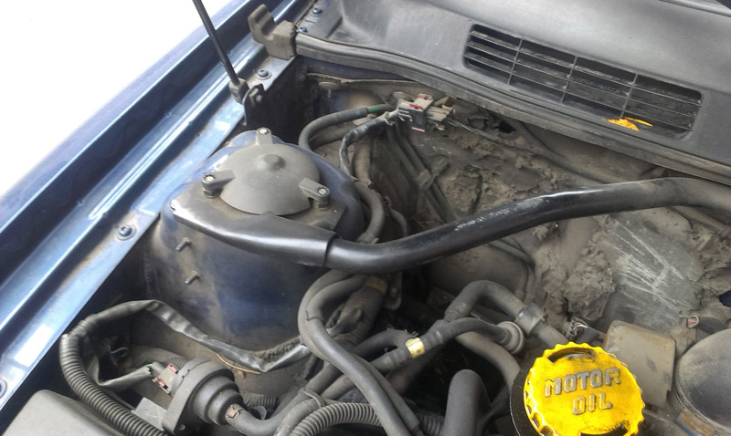

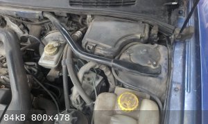

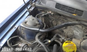

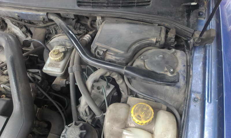

Mul sama asi, et sooviks püsikat külge panna, kang on ühendatud, kuid andurid ja kapotialune plokk/andur on puudu või siis ei tea täpselt milline see on.
Always on the wheels!
arvo92
Postitusi: 498
Auto: SAAB 90 1984
R Nov 06, 2015 20:21
Vale püstaku juures vaatad. Tee nüüd pilt kaassõitja poolsest püstakust kah ;)

Kahjuks teisel pool sellist karbikest ei ole.

sul selline tunne, et isegi kaablit pole, mis ühendub selle plokiga.
minu 98 9-3l oli vähemalt kaabel ka, et oli vaja ainult plokki sisse panna ja ühendada (ja kõik teised vajalikud jupid), aga sinul tundub et isegi valmidust ei ole, aga võin eksida.
Viki
SaabiJumal
Postitusi: 442
L Nov 07, 2015 9:49
tegemist T7-ga, ehk siis ei ole vaja mingit karbikest.
kui kang on küljes ja ei tööta, siis tuleb üle vaadata pedaalide lüliti(d). kui neid ei ole, siis külge panna ja kui on, siis korda teha.
