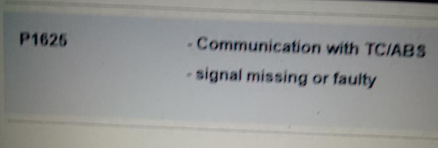

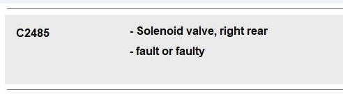

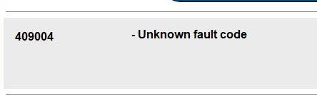

Tere taas, maadlen siin uue probleemiga.
Saabile vist tüüpiline viga, abs mooduliga ei saa ühendust, käis remondis, ühendus olemas.
Panin külge, annab järgmised 2 viga. Saatsin tagasi sinna, kus remonditi, mees mõõtis seal takistusi, vaatas ühendusi, ütles,
et kõik tundub justkui korras olevat.
On kellelgi kogemusi, kas selle abs mooduli võib nüüd prügikasti visata ja hakata uut otsima?
Pistikud tunduvad visuaalselt nagu puhtad olema, vana ja kange juhtmestik, ei välista, et kuskilt juhtmekimbu seest midagi katkend.
Kui saan nüüd kuskilt uue kasutatud mooduli, ilmselt peaks ta olema sama varustusega auto pealt ? Kas seal peab midagi
kodeerima ka ennem, või ta kustutab mul armatuurist abs ja veojõu tuled ära. Selles mõttes, et aimu saada, kas moodul ise
pekkis v on mõni juhe kuskilt katkend.
segane tekst sai :D
