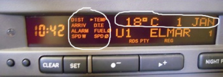

Tavapärasele SID tabloo pixlite murele on mul välja käia selline probleem, et ekraan ise on korras (pixlid olemas) aga SIDil endal mingi probleem. Lisasin juurde ka illustreeriva pildi. Ringiga piiratud infot ekraanil enam ei ole (Kell, cd-raadijaamade info on olemas)
Kas on kellegil veel sellist asja juhtunud ja kas on ka mingi lahendus vigasele SIDíle leitud?

unustasin lisamast, et olen proovinud oma autos töötavat SID-i, ja see kuvab kenasti kogu info. St viga on kindlasti SID-is endas!

Ka selline probleem võib olla tingitud tavapärasest piksliprobleemist. Kunagi sai ühe vana SIDiga mässatud, seal oli ka nii, et neid "temp, fuel, DTE, SPD jne jne" ei olnud üldse olemas, aga pärast ekraani ühenduse kuumapressi alt läbi laskmist olid need tulbad jälle nähtavad.

seda muidugi hea teada. Tegelikult on see SID käinud "pixlimehe" juures remondis aga sealt tuli see sama targalt tagasi. Hetkel ma ei oska öelda, mida ta täpsemalt tegi või proovis.

Pole veel juhtunud kokku sellise SID-ga, et info/pixlite puudumine oleks seotud mingi mu murega. Ehk siis ilmselt ikka display viga. Jääb vaid loota, et eelmine "remondimees" seda liiga ägedalt ei "remontinud"

Lisaks tuli veel selline asi meelde, et saabianti töökojas prooviti nii, et TECH aparaadiga nulliti SID info ja progeti uuesti peale (vabandan, kui terminoloogiaga puusse panin) Ja selle tegevuse käigus hüppas korra puuduolev info tagasi. St vähemalt korraks olid pikslid nähtavad.
Aga võibolla sul õigus ja tegemist tavalise piksli probleemiga, mis lihtsalt väljendub natuke teisiti.

Eks see progemine ole kahe otsaga asi. Igal SID-il on peal HW ja SW numbrid - tarkvara versioon ja riistvara versioon. Näiteks SID2 ja SID2 võivad paljuski omavahel erineda. Kui ikka roolinuppe ei toeta, siis progemisega ka toetama ei saa. Mul on üks SID2 ka olemas, et sobivusel saab ka seda katsetada.

Tech`ga tehtud "pixel test" avab sel SID`l KÕIK pikselid,seega on vig elektroonikas,või softis.
edit: vaja oleks võtta samaväärne SID ja sellelt progmmaatori abil prosede sisu üle kanda.Tech seda ei suuda.

Tuleks alguse juurde tagasi ja uuriks veel lisainfot. Kas see viga tekkis aja jooksul või oligi juba auto omandamisest alates? Mis ajalooga auto on? "Äsja Saksast, vahepeatusega Leedus"? Võimalik, et seal on juba ebasobiv SID sees.
Ma keeldun uskumast, et SID ise läks lolliks ja soft või elektroonika iseenesest rikutud. Kui siiski nii on, siis oli arvatavasti inimkäsi abiks. Samas kihla vedada ka nagu ei julge...

Paraku pole mul aimu, et kas Tech pixli test kasutab kõiki ühendusradasi või kutsutakse pixlid esile vaid osade radade abil. BMW armatuuri Test Mode igatahes näitab pixleid õieti.
Kui Trionic väidab, et kõik pixlid olid ees, siis pole vähimatk põhjust seda mitte uskuda. Ma alustaks teise SID-i proovimisega ja vataks sellesama SID-i ka üle. Minuga on asi lihtne - kui korda ei saa, siis raha ka ei küsi.

See SID töötas korralikult mitu aastat. Probleem ilmnes ühe hetkega peale käivitamist. Järgmisel nädalal lähen üht SID-i proovima omale ja kui see sobib ja kõik kenasti töötab, siis võib minu praeguse SID-iga katsetada küll.
