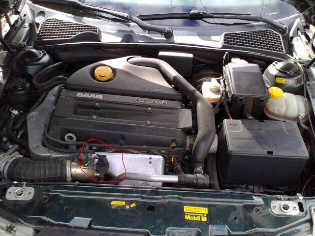

see andut mis on kolektori katte juures, kohe pildil näha, mure selline, et mootori pesu tehes(survepesuriga) tuli see andur lahti, läks kaheks jupiks ja seal sees oli kolbi moodi asi ja nüüd ei tea mis pidi tagasi ta panna, kas auk ülespoole või alla, veel arvan et see andur oli eelnevat ka lahti sest tuli suht lihtsalt lahti, kirjeldasin nagu oskasin ja kõigepealt öelge mis andur see on?Alt tuleb tal kolm voolikut sisse, pildil näha kohe seda andurit

BPC klapp.
Kui juba tükkideks siis tuleb uus osta:(

BPC klapp.
väga hea, aga eestikeels ja mis otstarve tal on, seda lühendit ei viitsi hakata eraldi otsima

Boost Pressure Control Valve - turborõhu kontrollklapp tõlkena siis.
Kui see ei tööta. siis minekut pole ja suure tõenäosusega mootorituli ka põleb
tuli veel ei põle, aga tõmbe kohalt, siis jõnksutab kui üle poole gaasi järsku vajutan, kas võib olla selle klappi viga.....muidu mure on olnud juba ammu aga nüüd avastasin selle klappi asja

Kui klapp pole voolikute külge ühendatud, siis istub wastegate kinni ja tugevamal gaasipedaali vajutamisel tuleb liiga palju turborõhku. Trionic7 hammustab selle aga läbi ja jätab sulle hoopis ainult pool võimsusest. Sellest see jõnksutamine...
Soovitav oleks kohe uus muretseda, muidu riskid oma kolvidega. Oli see enne lahti kistud, et niimoodi laiali lagunes?
ei tea kas oli, minu aja jooksul mis olen sõitnud pole ise seda laiali võtnud, see jõnksutamine tuli aga aja jooksul, alguses nagu tõmbas hingest kinni teatud ajal kui kiirendasin aga nüüd jah siis jõnksutab, palju see klapp maksab kui oskate öelda

uuena mingi 30-35€ vast
Äkki keegi annaks mingi lingi kust saab tellida

VM-ist äkki saab?
E Nov 28, 2011 10:58
Ka meil laos olemas.
45€

oskab keegi öelda varuosa koodi?

Peaks olema 91 75 290
ÄITÄHH

andur olemas, teema lukku
