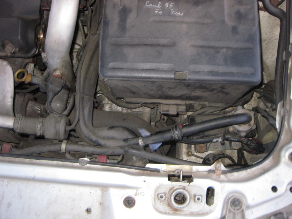

Panen pildi ka juude. Kas kellelgi on olnud selle vaakumpumba remondiga kogemusi? Palju see maksma võib minna?
Räägime siis detailist mis all paremal nurgas.

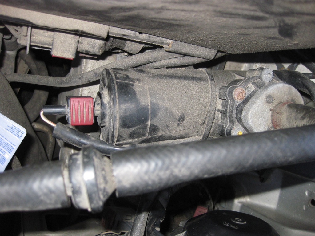

Ja pilt lähemalt:

Otsid romulast uue(vana) rõhuklapi,vahetad ise ära ja bro.Klapp asub tulemüüri ülaservas.Uus rõhulüliti maksab 93.-.
