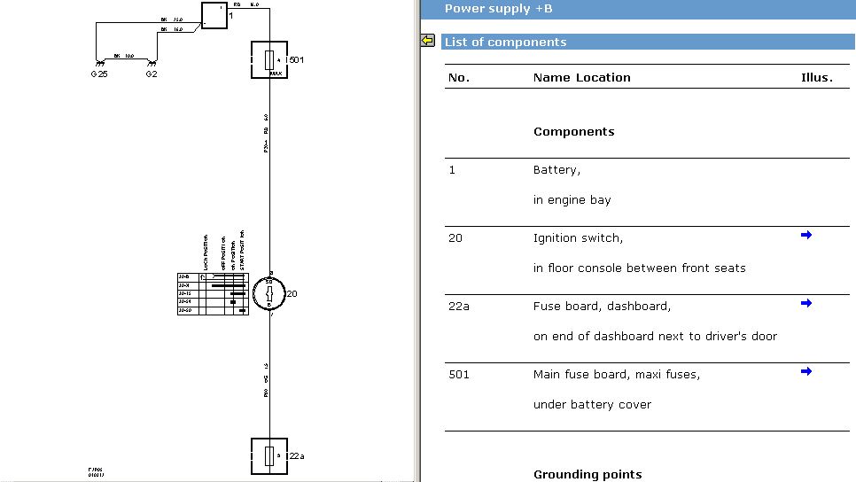

On samuti soov nii aknad kui ka sigaretisüütaja tööle saada ilma süüteta. Ka minule tundub mõistlik Factori soovitus tuua uus toide +B siinilt kuid teeb murelikuks Trionicu hoiatus. Lugedes Factori PDF-e jäi silma, et salongis olevas kaitsmeplokis tuleb +B siinilt toide ainult nr. 5 pessa, kust saab väidetavalt toite DICE/TWICE. Kuigi peaks sama PDF-i järgi sellest pesast toide ära kaduma võtme eemaldamisel. Seega kas nr. 5 pesa oleks akende ja sigaretisüütaja jaoks sobilik koht?
Teine küsimus tekkis seoses sellega, et sama PDF-i kohaselt on 9-5 akende jaoks 2 kaitset (nr. 6 tõstukitele ja nr. 36 lülitiplokile) ning nr. 34 on sigaretisüütaja tarvis. Eeldusel, et nr. 5 kaitse on sobilik koht toite võtmiseks, kuidas võib mõjuda auto el.süsteemi tervisele see, et ühest pesast läheb toide edasi 4-le erinevale tarbijale?

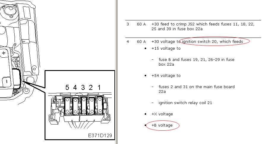

+B-voltage:
When the ignition key has been turned to OFF from LOCK, voltage is fed from pin B to fuse 5 in the dashboard main fuse board. The power supply is only interrupted when the key is removed from the ignition.
Minu kala. Loomulikult mõtlesin +30 terminaali. B`st pole mõtet jahuda- see pole pidev terminaal. Samuti pole teemaks mingi 90A voolutarvet.

Point oligi selles, et just ei oleks pidev. Saan aru, et ülal oli sooviks just lahendus, kus aknatõstukitel ja sigaretisüütajas oleks toide peal ilma süüdet sees hoidmata, aga võtme eemaldamisel toide siiski katkestatakse. +B paistab oma käitumiselt selleks igati sobiv olema, aga kuna see tuleb otse süütelukust, siis mina paneks sinna relee vahele. 90A muidugi teemaks ei ole, aga paarkümmend ikka, kui sigaretisüütajas parajasti mingi inverter istub ja lapsed samal ajal akendega mängivad :). Kuna originaalis selles ahelas erilist koormust ei ole, siis ei usu ka et süütelukus neid kontakte väga suure varuga oleks tehtud. Pole küll ise ühtegi laiali tirinud, seega täpselt ei tea ka.
Kui mina seal lammutama hakkaks, siis toidaks aknaid ja voolupesasid haagise ahelast läbi sobiva relee, mida juhiks +B pealt.
Täpselt selline lahendus ongi eesmärgiks. Igal juhul tänud heade soovituste eest :thumb:
