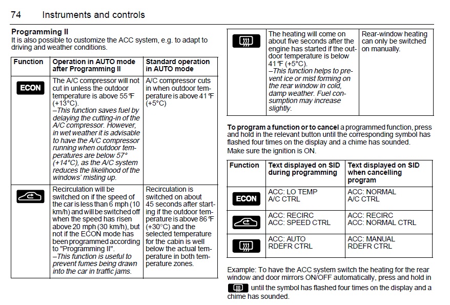

Hiljuti hakkas alles silma, et ACC lülitab seisma jäädes õhu siseringluse ise sisse ja liikudes välja. Olen veel täheldanud, et mingitel kellaaegadel seda ei juhtu... või oleneb see hoopis temperatuurist. Ühesõnaga googeldasim mis ma googledasin aga konkreetset vastust ei leidnud. Oskab keegi kommenteerida mis värk selle siseringlusega AUTO reziimis toimub?
Minu kogemus näitab, et jahutava konditsioneeri töö effektiivsemaks muutmise tarbeks läheb ACC siseringile automaatreziimis ainut eriti palava-päikeselise ilmaga. Ise panen käsitsi ka muudel juhtumitel siseringi peale juhul kui konditsioneer töötab, et salongiõhk puhtam oleks linnaliikluses. Kui jahutavat konditsioneeri ei kasuta, tuleks alati sisering välja lülitada, et vältida udu tekkimist klaasidele.

on tehtud. praegu loomkatsete tulemus näitab seda, et kui töölt lahkun (hetkel pole teab mis palavad ilmad) siis viskab siseringluse peale kui auto peatub, lülitab välja kui sõidan. väga efektiivne, et ära hoida ummikutes vingugaasi pääsemist salongi. õhtuti aga ta seda ei tee (ilm kipub praegu temperatuuri mõttes samasse kanti jääma)

See on acc plokist sätitav (sisse välja lülitatav) funktsioon, et ummikus esimese mehe sumpsist toss Sulle otse tuppa ei tuleks.

Midagi niisugust...

sain oma ACC koode puhuma (moto käima, seejärel "OFF" ja "Auto" üheaegselt alla ja ehk ka hoida tiba. Nii.):
koodiseletused leiab sealt. Mul:
08 ehk "Stepping motor, air-mixing flap LH /RH, loose flap". Vast siin foorumiski kirjeldatud plastihävinemine. Kas kummalgi pool peaks temp kehvemini reguleeruma ja see on pool, mida uurida?
21 ehk "Direct current motor, air recirculation flap B+ open circuit or shorted to ground". See seletab vist siseringluse mitterakendumise? Pikalt hoides lülib küll ACC Speed Control ja normal vahel, ringluskujutist aga süttima ei saa. Põhjusest annab vast väike kruvikaviibutamine aimu.
