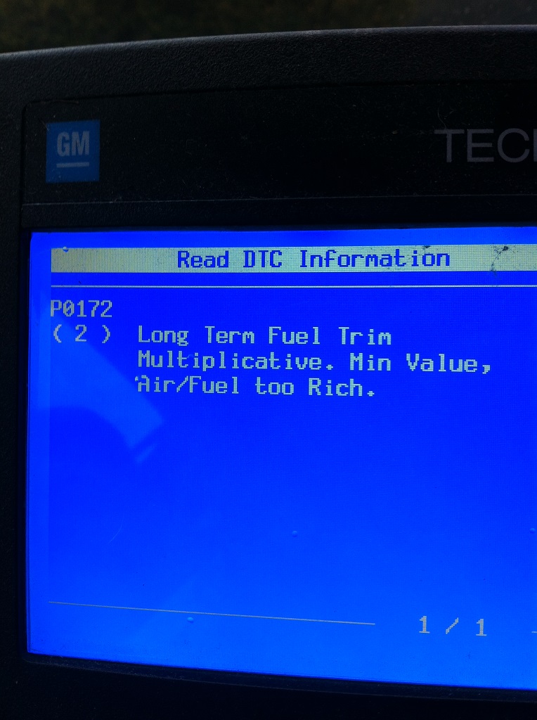

Aga eile arenes siis asi nii kaugele, et läks põlema check engine. Kuna üks väga tore inimene oli õhtul kohe nõus aitama, siis sai Tech 2ga ka veakood kindlaks tehtud.

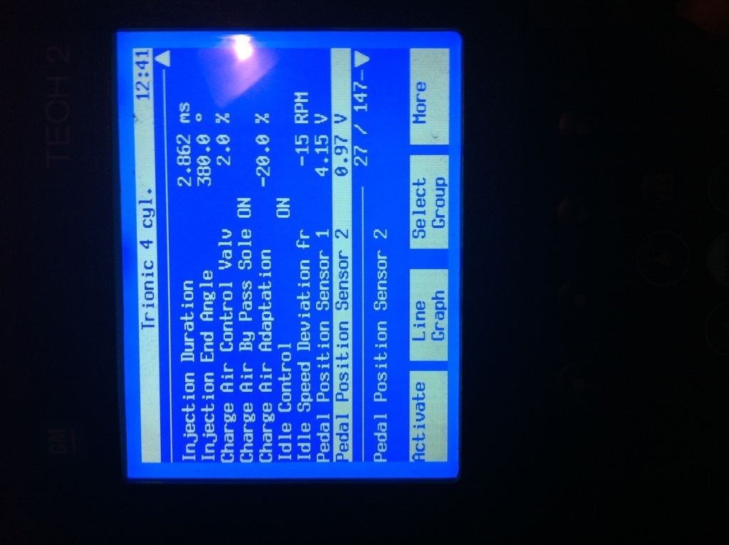

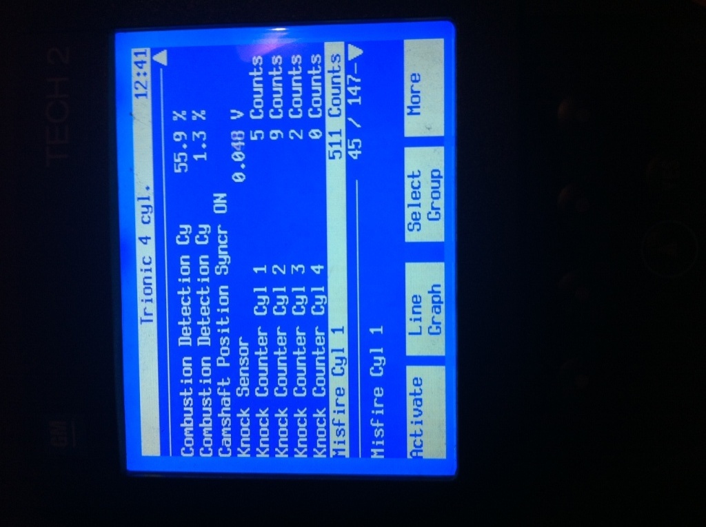

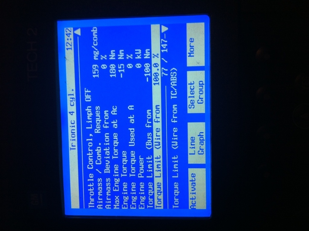

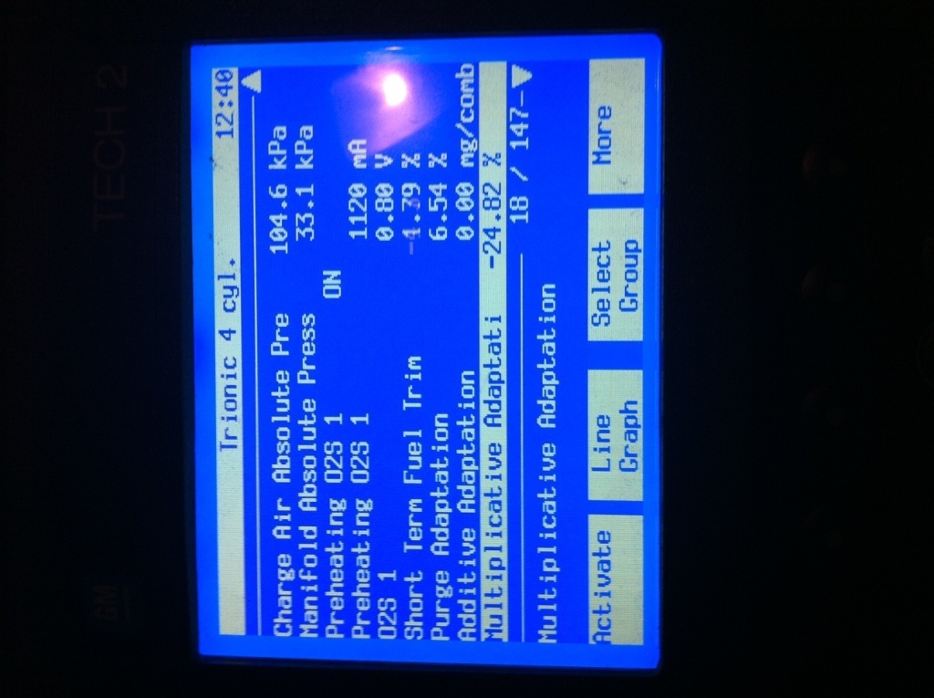

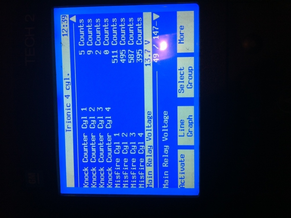

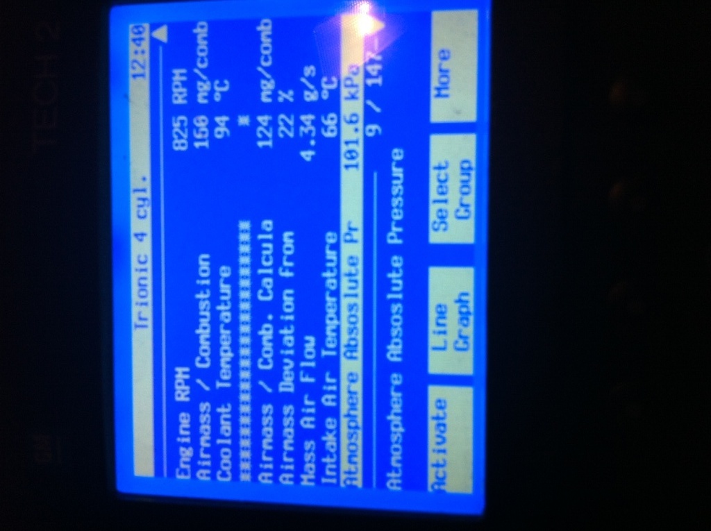

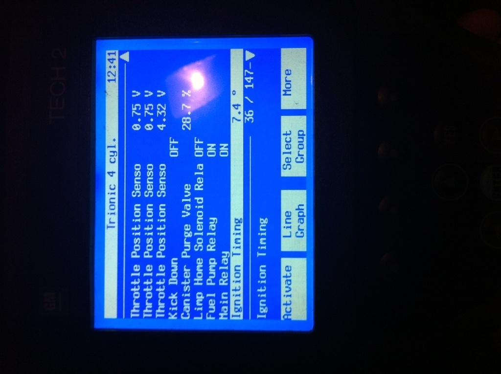

Täna sai uuesti Tech 2 küljes käidud. Kuna väga vilunud näitudes polnud, siis sai pildid tehtud. Veakood sama ja näidud enne koodi kustutamist:

Mis olukorra see piltidel olev info luua võiks?
Juba esimene pilt näitab kas metsikut õhuleket, või vigast õhumõõturit
22%- sellega mõni mootor juba enam vabatahtlikult ei käi.

Ma ei käi kellegi juures diagnostikal. Vaid kodaniku juures, kellel on aparaat kodus olemas ja kes asjaga professionaalselt üldse ei tegele. Mõtlesin, et see on selge juba...
Tore, nüüd ma vähemalt sain viisakat infot, kus ja mida otsida. Esimesel võimalusen kaevun kapoti all kohtadesse, mida maja taga akna all uurida ei saa.
