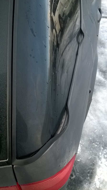

Tere, teeb muret tagaklaaside kummiihendi väljapaiskumine. Eelmisel aastal oli sama jama, soovitati mitte lõigata, et suvel läheb tagasi. Ootasin, suve saabudes tõesti asi sai ise korda, nüüdseks jälle kumm on venitanud ja ripub, kole asi, kas midagi saaks ette võtta? Klaasi asendamine on suht kallis lõbu, see kumm läheb klaasiga komplektis. Kas hoida autot soojas garaazis ja liimida kuidagi? Praegu kummi pikkus on mitu cm pikem kui peaks olema.

Absoluutselt vastuolus! Aga igaks juhuks ei lõiganud, ning suvel tõesti oli korras, seda ma aru ei saa, mis moodi ta kokku tõmbas ennast. Kas rohkem kellegil niisugust muret ei ole tulnud? Probleem algab sellest, et vesi sattub tihendi alla, kui tekib jää, siis tihend tõmmatakse klaasist eemale, hiljem jää sulab, aga tihend jaab rippuma.

Ka minul ühes kohas tagaklaasi tihendil sama teema, kuigi pigieemaldust seal pole teinud ja ka tagaklaasi puhastajat/vett pole kasutanud.
Ja just täpselt suvel, sügisel, kevadel ok, kuid talvel punnitab välja.
Seni pole miskit ette võtnud, paistab et alles suvel saaks sinna vahele ehk miskit asja/liimi vm. panna.

Kas sel tihendil mingi osa profiilist irdunud pole? Ja kui plasttihendiga tegu siis soojapuhur möödukas koguses aitab sel mälu taastada. Jää rikub möndagi. Kuid peale puhastamist,kuivatamist,soojendamist on tihendusainega fikseerimine vöimalik. Ei ole see ainus koht mis igavesti ilmastikule vastu ei pea ja eriti veel juhul kui keegi detaili vahetanud vöi muidu suvaliselt töödelnud on.

Oli sama mure. Tekkis peale klaasi vahetust.
Iga talv mõtlesin, et suvel liimin kinni. Suvel probleemi polnud ja minust ta liimimata jäi.

Tuli palav ilm, kõik on taas OK
