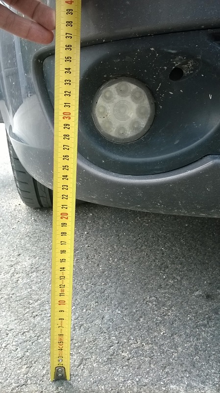

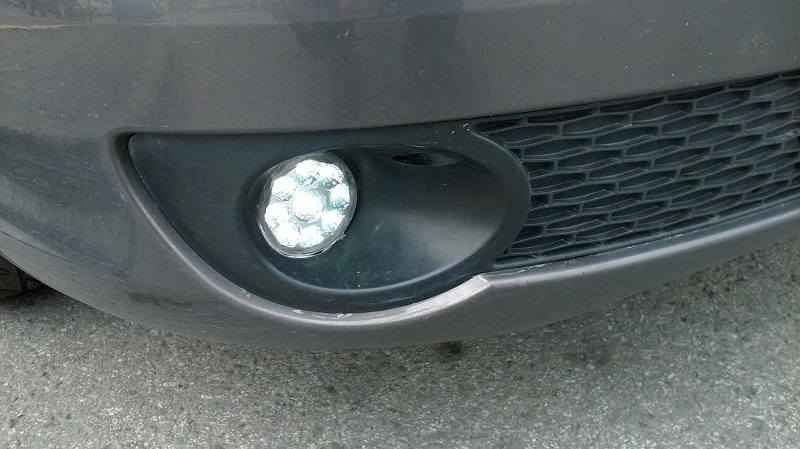

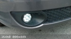

Mul on pandud tauberi lingis olevatega sarnadsed 70mm LED DRL-s, päris OK.
Stainless steel kinnituse tegin ise

panin udutulede asemele. Aga sul mingi valmidus peaks olema vist ka, juhtmed

Nõuded: 1) M ja N kategooria sõidukile võib E-reegli nr 48 kohaselt paigaldada kaks E-reegli nr 87 kohast päevatule laternat. Päevatule laterna valgusava ülaserv ei tohi asetseda kõrgemal kui 1500 mm ja alaserv madalamal kui 250 mm maapinnast. Laterna valgusava välisserv ei tohi olla kere välisgabariidist kaugemal kui 400 mm ja laternate valgusavade siseservade vahe ei tohi olla väiksem kui 600 mm (400 mm sõidukite korral, mille laius ei ületa 1300 mm).
..ma pakun et antud juhul on päevatule alaserv kuskil 150-200mm peal maapinnast, mitte nõutud 250 mm.

üle 250mm, all is ok
Kui panna 15 tolli veljed, siis vb ei vasta nõuetele

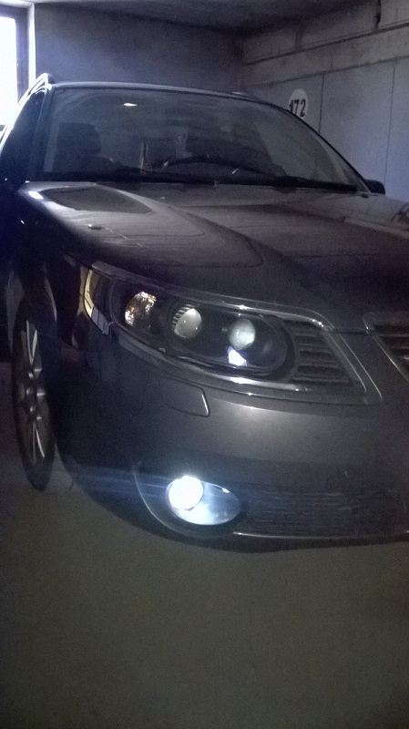

Küsimus oli "normaalsete" kõikidele nõuetele ja eeskirjade vastavate (ja samamoodi ka paigaldatud) päevasõidutulede kohta, mille lahendus ka piltidel näha oli(udutulede aukudesse mis ka mul plastikkaantega hetkel täidetud ainult) , mitte 1€stest hiina LED ribadest mida pühapäeval pohmakas keegi tola enda autole "ilustamiseks" külge ehitab/ühendab/kleebib jne.. lolle ja juudi jõulupuid on teedel alati olnud ja jääb olema.. kuni nad rajalt maha võetakse.. õiged tuled peavad põlema õigel ajal.. kui tungivat soovi, võib sellest ju eraldi teema avada.. kui püha viha täis ja paisupaak lõhkemas ja muud varianti pole kus luftitada.. siiski, loodan ikka veel, et keegi ka vastata jaksab DRL kohta :) millised ostetud, kuidas paigaldus käis, kas hästi kestnud jne.. peace! ;)
