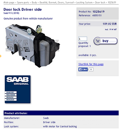

Kasutaja Magnatil on tõenäoliselt vaja asja pildil

Pildil on lukustussüsteem koos kesklukumootoriga. Taga ustel mootor eraldi, aga hästi ei mäleta enam.

Tagauksel on sama süsteem midagi ei ole eraldi.
