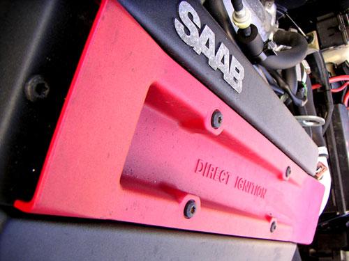

Vahetati ära see vidin, mis seal mootori peal on, pilt kah...
Selle pildi leidisn siit foorumist, kellegi sofi vms saab 9000-e oma, aga näeb samasugune välja. Läks maksma 5000 EEK ja minek on kõvasti parem... 110kmh-180 läheb peaaegu samakiiresti kui 0-100-ni
K Juul 19, 2006 13:48
Asja nimi DI-kassett. Ja sarnaseid suremisi võib see põhjustada küll kui maha kärvab. Kestab kauem, kui määrida spets möginaga aegajalt. Võtmesõnaks "Krytox". Omale koju osta ei tasu, maksab väga palju, kuid kulub vähe korraga. Las teeninduse onud teevad seda.

Nemad nimetasid seda süütekassetiks..ükskõik. Kuu veel ja panen hooldusesse aja kirja, vaja õlid ja filtrid ära vahetada... väiksemad vidinad, nagu kompuutri display(mõned jooned jooksevad läbi), sigareti sahtel ei käi kinni.

Ma loodan et pandi ikka must, mitte punane kassett.
haan
Postitusi: 22
Liitunud: R Juul 14, 2006 14:36
K Juul 19, 2006 22:10
Algselt postitas: qdwin
Pandi must, aga mis vahet nendel on?
K Juul 19, 2006 22:22
Erinevad mootorijuhtimissüteemid (T5, T7), erinevad detailid. Musta asemele punast ei pane, punase asemele suure surma ja ajuk..iga musta saab isegi vist panna, asi muidugi väga hästi ei käi.
