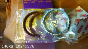

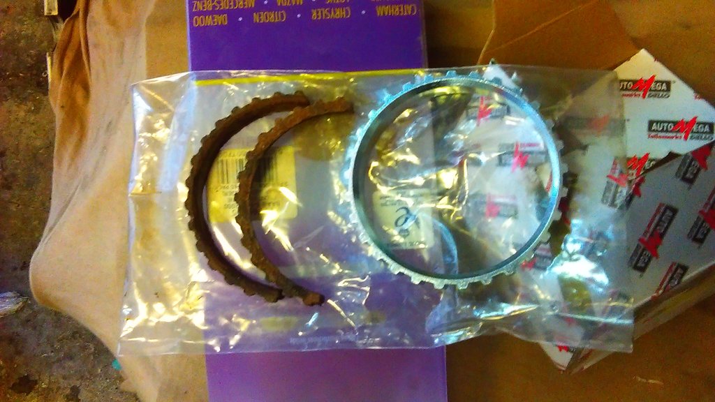

Katkised ABS-i võrud näiteks võivad teha sellist pulli.

Esimeste välimiste pooltelgede peal istuvad võrud.
Võru ise oli alla 20€, töö on täpsemalt sama kui pooltelje otsa vahetada seega tasub kontrollida kas tolmukumm on korras ja ega see pooltelg ka ise otsas ei ole. :thumb:
step by step video
https://www.youtube.com/watch?v=SVdcNElH344
Suhteliselt levinud probleem võrude ära lagunemine, roni auto alla ja võta taskulamp koos kruvikaga kaasa ja mine sorgi neid võrusi pisut. Minu omal käega katsudes tundusid võrud korras olevat aga kui kruvikaga pisut tugevamalt lükkasin liikus võru minema.

Kui võru on katki, siis see tuleksnagunii välja vahetada, sest muidu läheb varsti järgmine blokk samamoodi. Kui kasutatud blokki hakkad ostma, siis kontrolli, kindlast osa koodi järgi, sest neid on erinevaid.
Ja veel, et kui võru on katiki, siis see ühtegi märgutuld põlema ei löönud, lihtsalt ABS aktiveerus suht lambi kohtadel, kui blokk otsad andis, siis tulid ABS'i jne märgutuled ja ABS ise enam ei aktiveerunud. Kuid spidoka tööd see ei mõjutanud.
