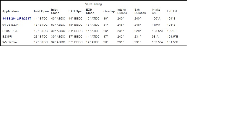

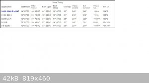

Kas tonnise blokile sobib peale b205 kaane ka, b235, b235r kaan? Hetkel on paksu tihendiga b205 kaan.
Pootsman
Postitusi: 1093
R Veebr 24, 2017 9:10
B2X5 kaaned füüsiliselt on identsed - nukkvõllide erinvus ja algusaasta Aerodel vl. klappide materjali erinvus. S.t saad panna küll.
veikov
Postitusi: 272
Liitunud: P Sept 09, 2007 11:02
Auto: 9-5 2.8 XWD, 9-3 1.9TTiD, 9-7x 5.3, 9000 2.0 ~300kw, 900 2.0, 99 2.0, 96 v4 ...
R Veebr 24, 2017 9:12
sobib kuid miks mitte kasutada B234 kaant?
Nukad vist veits teised. Miks muidu torque soovib oma B235 asemele B234 kaant.
looderdaja
Postitusi: 292
Asukoht: Järvamaa
Auto: 9-5t, 9000
R Veebr 24, 2017 9:20
234 ja 235 kaantel oli vist sisselaske avad erinevad.
R Veebr 24, 2017 9:55
234 klapid on vastupidavamad ka tuunimisele, sest jämedamate vartega. Lisaks saab lihtsamalt panna jäigemad klapivedrud, "volvo". Muud seal paremat pole midagi.
torque
Speedy Gonzales
Postitusi: 174
Liitunud: T Nov 02, 2004 22:45
R Veebr 24, 2017 10:35
Veiko ma mõtlesin ikka ainult nukkasid vahetada, t5 nukad parema tõusuga ja kauem avatud
Tech2 abi tartus (veakoodide lugemine ja remont) 56620138
Pootsman
Postitusi: 1093
R Veebr 24, 2017 10:47

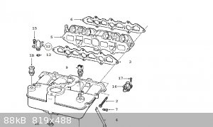

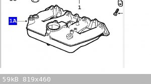

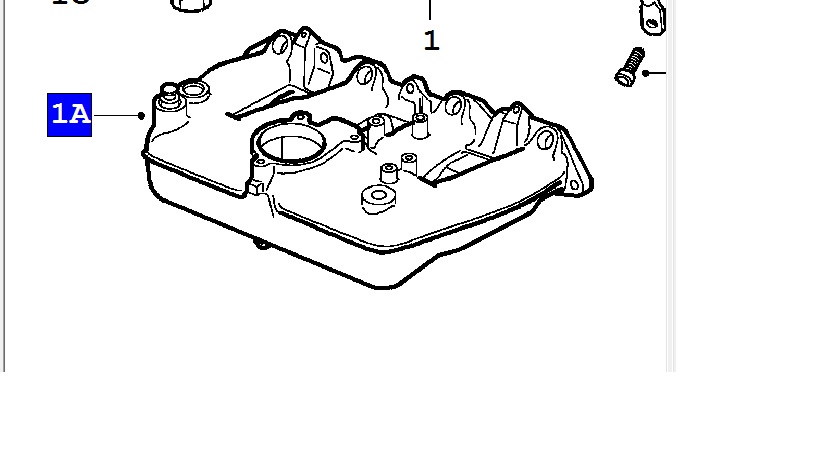

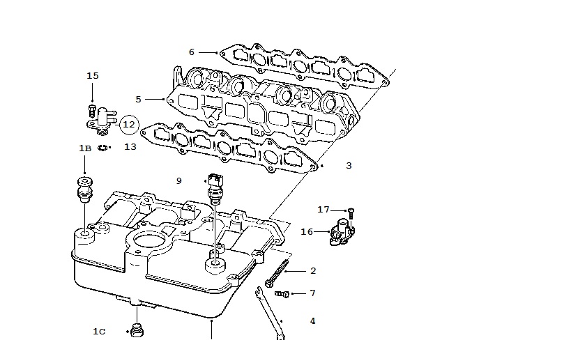

Seal on ka veel see nüanss , et 1998 ja 1999 autodel on sisselaske kolle 2 osaline, uuematel ühes tükis. Interneti jutude põhjal igatahes ei sobi vanem 2 osaline sisselaske kollektor 100% B2x4 kaanega, uuema kohta ei tea. Kuigi jah, see et ei sobi 100% on ka kaheotsaga asi - see ei ole õige, et pihusti laseb kütuse vastu plokikaane flantsi, samas auto ju sõidab. Soomlane kes neid combosi katsetas ütles, et tühikäik oli nagu siidi ja minek ka ei olnud muutunud originaal seades autol kui pani B2X4 kaane ja 9-5 sisselaske.
