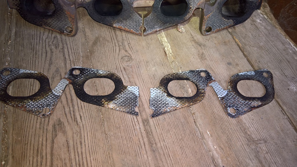

T Apr 11, 2017 21:34

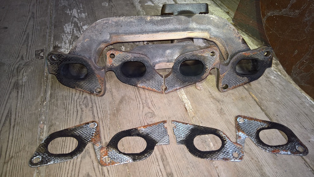

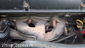

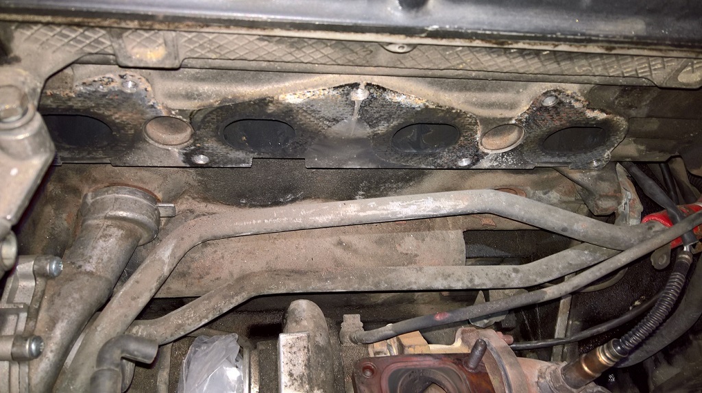

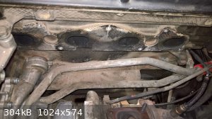

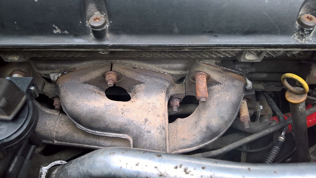

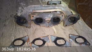

Natuke pildimaterjali siis ka asjast. Tihend kahelt poolt ja kuidas vahutas kui käivitada.
Kollektor ise kõver pole. Küll aga oli tihend keskelt pooleks ja hääle poolest kõlas nagu söestunud puutükk.

K Apr 12, 2017 21:58
Mitte õhtegi. Kap remont oli 60 000km tagasi. Arvan, et see päästis olukorra. Kuid, kahjuks oli näga, et mootori remondi raames polnud eelmisi kahte ülemist pikka polti kätte saadud ja oli suuremad augud puuritud ja sinna vindipesad sisse pandud ja kahjuks veits viltu.
Jama on aga see, et peale uue tihendi peale panemist ja esimene käivitus ja mullitamised täpselt samades kohtades kui eelnevalt. Seega on kollektor ikkagi mitte sirge. Õnneks on see uuesti teostada nüüd juba lihtne. Uus kollektor vaja vaid otsida. Tihend maksab vähe ju.
