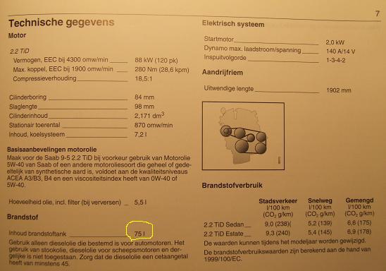

See küll pisut OT, kuid sõitsin rõõmsalt pikka maad ja tuli läks põlema, mõtlesin, jõuan sihtpunkti, siis 10Km enne sihtpunkti tuli Sid-i peale teade, et peaksin tankima ja samal ajal hakkas auto puterdama ning olingi teepeal. Seega ei tasu neid teateid eriti uskuda, kuna arvuti arvestab pidevalt vastavalt keskmisele kulule ümber ja vahest arvutab ka puusse.
Vaatasin auto raamatud üle, minu autol on 75L paak.
