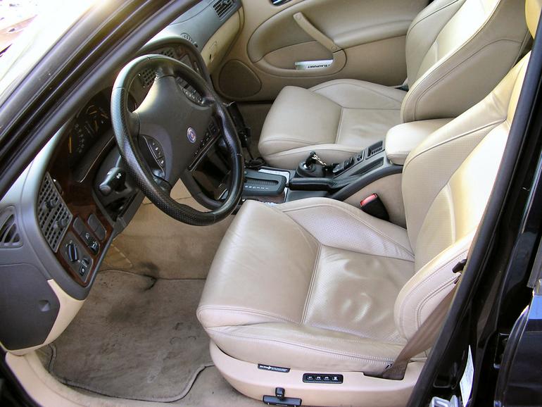

EDIT: Kui pappi palju, peaksid igasugused modifikatsioonid võimalikud olema.... siin üks kunagine müügipilt Hirschi el.istmete/mäludega autost (tegu facelifti-eelse Aeroga):

opaa, mis ime istmed need on??:freak:
pole varem selliseid näinudki.

Loe hoolikalt, Hirschist jutt ju :)

palun sulle siit valik eestis müüdavatest hirschidest.
auto24
vaid ühel on selline iste, ehk siis väga levinud pole.
seegi on kilowattide järgi vaid justkui aero mootoriga.
minu jaoks tundus nagu erilahendusega/tellimusega istmetüüp.
aga kui on hirsch siis on hirsch. selge. jälle targem.

Asja teeb huvitavamaks see, et praegu Hirschi pakutavates produktides selliseid istmeid ei ole. Loogiline oleks, et nende tootmine lõpetati siis, kui 9-5 Aero orig.iste hakkas pakkuma arvestatavat külgtuge. 2002 mudelivahetusega seega, enne seda Aero istmed seda ei pakkunud.
