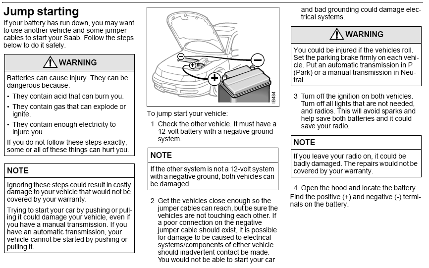

kust krt, te võtate seda, et käivitada teise aku pealt ei tohi?!
manualis pildid ja jutt ka olemas, et tohib ja kuidas juhtmed panna jne...
ja kui masin ei käivitu, mingil muul põhjusel, kui tyhi aku, siis võib ykskõik mis masina liigse starteri käiamisega psse keerata.
aga proovi massi juhe mingika ajaks maha võtta ja tagasi hiljem panna. äkki kustub.

9-5-l oli tõesti juhendis kirjas, et võib. Aga tegelikult oli seal küll jutt, et peab ühendama ja laskma laadida jms..
kõigepealt laskma laadida ja siis, juhtmeid lahti ühendamata/teise auto mootorit välja lülitamata käivatada tühja akuga auto.

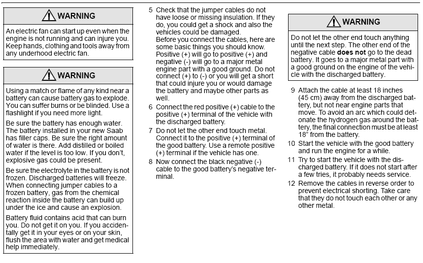

Mina ei kahelnud milleski, juhend ütleb, et võib ja ei pea isegi kaableid lahti ühendama. Vt. ülevaltpoolt piltidelt.

inglisekeelne manual on ju olemas. lugege läbi ja tehke täpselt nii nagu seal kirjas.
minupoolsed mõtted:
1. kui abivajajal autol on aku päris tühi, siis loomulikult ei aita teise aku pealt kohe käivitumine, sest tekib väga suur pingelang seepärast vajalik mõningane laadimine.
2. aitaval autol peab mootor töötama, et generaator saaks ka abiks olla vajaliku voolu andmisel. Korras gene hoiab ise pinged- voolud paigas ja ei tapa maha kedagi ega midagi.
3. juhtmed peavad olema hästi yhendatud
4. ja põhiviga mida tehakse, mis võib hävitustööd teha, on pikalt starteri andmine. Ka selle kohta on omad piirid, kaua võib anda starterit ja kaua siis vahet peab hoidma.
Nii kohe kindalsti ei tohi teha. Kui genekas on disainitud nii et alaldusdioodid on varuga arvestatud ei juhtu midagi aga kunagi seda ei tea. Käivitatava auto starter on generaatori jaoks praktiliselt lühis. Lisaks sellele võidakse akut mitte laadida otse genekast vaid läbi mõne selleks mõeldud ECU.

manualis punktid 10 ja 11.

Rõhutan veelkord, et kunagi ei tea mis on doonorauto pool. See et Saabi manuaalis on nii kirjas ei tähenda veel, et kõik korras on.

Ei ole ma ka siiamaani aru saanud, miks soovitatakse doonorautol mootor käima panna. Tundub kuidagi ebaloogiline. Nõus gsaab'ga, et see on doonori generaatorile sama hea kui lühis. Starter tarbib voolu (ehkki lühiajaliselt ja kui üldse on kust seda voolu võtta) vähemalt kaks korda rohkem, kui generaator on võimeline välja andma.
Vanematel autodel kohe kindlasti ei lubatud doonorit käivitada.
Ideeliselt peaks käivitatava auto aku toimima mingi "puhvrina", aga kui aku tühi, siis pole ju kasu sellestki.
Dioodidega on jälle nii ja naa. Generaator ei anna ka lühise puhul rohkem voolu välja, kui milleks ta ette nähtud on (tavaliselt 90...120A) ja dioodid arvestatud üldjuhul sellised, mis selle voolu ka vastu peavad. Aga nad töötavad selle lühikese aja jooksul oma taluvuse piiri peal.
Aga noh, kui manuaal soovitab, siis järelikult on nii..:freak:

Doonor pannakse käima loogilisel põhjusel - et pinge doonori akuklemmidel oleks suurem kui tühjalt seistes, seega annab 'kaugele' juhtme teise otsa kus tühi aku ja käivitatav masin, rohkem voolu/võimsust mis kergendab käivitust. Pingelang krokode juhtmetes on oluline tegur ja suurte voolude puhul madalal pingel omab olulist mõju. Mõjutab kaablite kvaliteet, klemmide ühendus jne. Mina isegi olen tavatsenud pöörded lükata 4 tuhande peale doonoril ja siis proovinud surnud akuga masinal süüdet proovida. Kõik ikka selleks, et maksimaalne pinge käivitatava auto aku klemmidele jõuaks.
