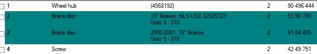

Postitas similar
Tegin Wis'i järgi ühe tabeli.

Postitas teager
Selle tabeliga soovid sa siis teatada, et Aerol ja V6t'l on 16" pidurikettad ning tavaautodel 15"???
Kahjuks pole see midagi uut.

Postitatud: R Okt 10, 2008 19:12
Postitas similar
15" ja 16" pidurikettad? Hm :)

Postitatud: R Okt 10, 2008 19:19
Postitas teager
Algselt postitas: similar
Algselt postitas: teager
Nii neid nimetatakse. Ehk tähistab see miinimum veljemõõtu, mida on võimalik sellele autole panna.

Postitatud: R Okt 10, 2008 19:26
Postitas similar
Hästi, ilmselt tahetud puust ja punaseks teha. Tahab keegi upgrade pidureid, millega alates 17" velg peale mahub 17" piduriteks kutsuda? Vaevalt.

Postitatud: R Okt 10, 2008 19:28
Postitas teager
Aga palun:
345mm (17") brake discs Single-piston fist frame caliper High performance road brake pads

Postitatud: R Okt 10, 2008 19:36
Postitas similar
Ok, tundub võõrastav lihtsalt. :) Piduriketta ostmise poolelt läbimõõt esmane. Muidugu hea teada, et alla X" velge kasutada ei saa. Aga see ju loogiline. Või siis kuidas kellelegi.
