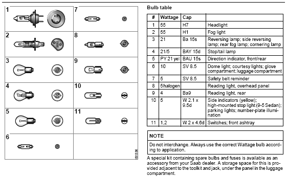

Kiire küsimus, mis mõõdus pirnid on saabil salongi laevalgustites, ustevalgustites ning numbrituledes?
Autoks 9-5 2002a.
Teadmisega jube kiire, muidu oleks ise autost järgi vaadanud, seega vabandused ette sellise teema pärast.
N Dets 18, 2008 13:48
Manuaalis poel kirjas?
http://faq.saabnet.ru/_9-5/SAAB_9-5_user_guide.pdf
EDIT: on

Ole tänatud
