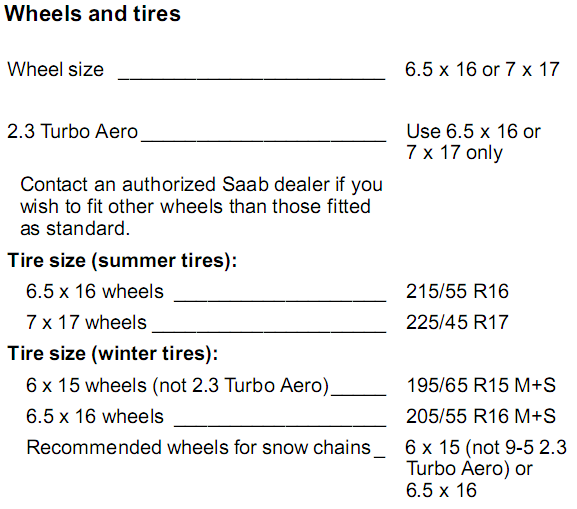

kas Aerole millel org ettenähtud 17" veljed sobivad 16" plekkeveljed (kas pidurisupportid ei hakka segama)

Siin on kirjas, et Aerole ei saa panna alla 16'' velge.

16'' on miinimum mis Aerole alla panna saab. Kasutusjuhendis on kirjas, et suverehv 16'' või 17'' ja talverehv 16'' :facts:

MY04 Aerole, millel 17" olid, läksid Saabi enda vanemad 16" valuveljed ilusti ja täpselt.

MY03 Aerole istuvad ka väga ilusasti 16" veljed alla. Mul küll valukad, a sisulist vahet ei tohiks olla.

Minu aerol MY04 on talverhvid 16'' plekkvelgedel ja probleeme ei ole

Mina suutsin sellest lõimest vaid seda välja lugeda, et 16" on MIN, mis aerole alla mahub. Ise kasutan '02 aero all 16" valusid, velje laiust ei mäleta, rehv seal peal on 205.

Vb proovikski kuid ei tea kus saab prooviks 16" velge, ostma nagu ei hakaks ennem kui pole kindel, kuid usun et eelkõnelejate arvamusel peakssiiski 16" alla minema.

Raamatud ei valeta, 16 läheb aerole ilusti, osta julgelt.
