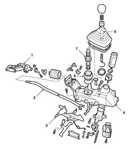

Puhtast huvist,et miks ei tohi? Millest siis koosneb süütelukk,et tirtsust õlist lakkab töötamast! Ise tean ja olen sellesse ämbrisse astunud. Eelmisele 9-5le lasin tirts õli ja oligi kõik!! Ei mingit süüteluku reageerimist võtmele! Enne ju töötas laitmatult ja oma teadmistest ikka peaks õli asjad paremini käima panema. Võta näpust!! Õnneks sain ise korda ,lasin ohtralt õhku sisse ja see peksis luku õlist puhtaks! Pärast seda töötas jälle laitmatult,nagu poleks midagi toimunud!
N Jaan 07, 2010 9:32
Mul on tunne, et tänapäeva süütelukk ei ole lihtsalt mehhaaniline vidin ja kui seda millegagi ujutada, siis kärsatad sa sealt midagi ära. Heal juhul lühistad vaid nii, et puhastades jälle tööle hakkab. Kasvõi immo vastuvõtja on sul sealsamas ümber lukusüdamiku, ju seal mingit elektroonikat ka kusagil peidus on.

tunded on küll hea asi, skeem on niisugune
elektriskeemi panema ei hakka, liiga mahukas, ehk ka seda on vabalt leida
