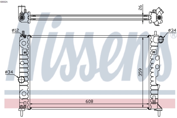

Kas keegi teab, mis mõõtu radikas käib 2000a. 9-5 -l (3.0 bens autom. kast)? Siin lehel annab 2 erinevat:

Nissensi kataloog ( https://webshop.nissens.com/main.asp )annab kärje mõõtudeks 608x359x26
Koodiks siis 68002
Lakiautos olemas, hinnaks 3102.-

Täna tellisin mingi vectra radika hoopis, pidi täpselt sama olema, ainult hind kaks korda odavam. Homme saan kätte eks siis näeb.

Kruvisin eile külge, sobis küll. Niipalju oli vahet, et tühjenduskraan puudus, aga 1400 krooni eest radikat küll, arvestades, et saabi oma 2500- 3000 maksab...

Täpset koodi ma ei teagi, ju see sama mis Laki autos pakub: 0107.3061
