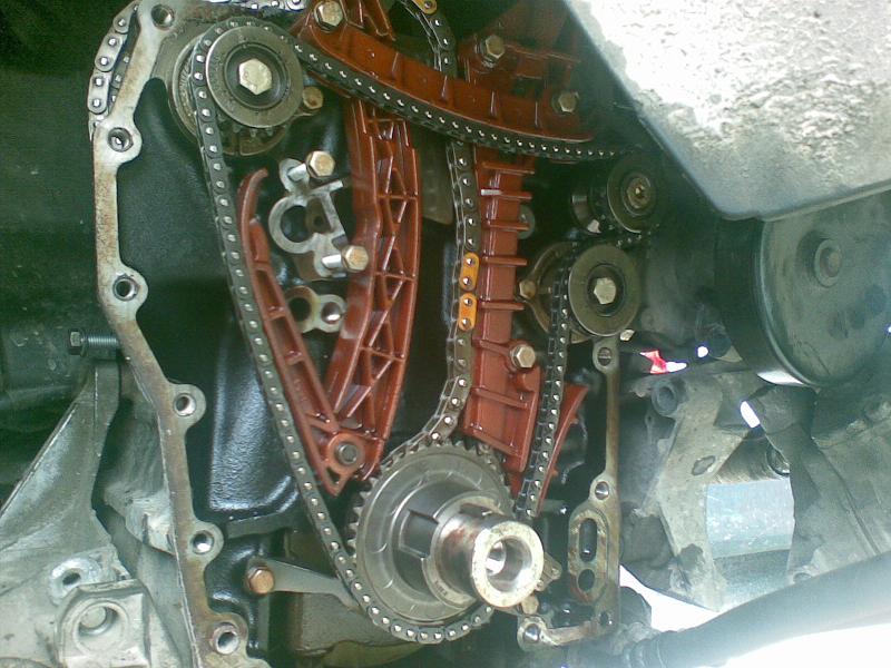

On äkki kellegil mootori joonist kettidest ei saa aru mida see alumine väike seal teeb ,sest plaan veel ketivahetus äkki ära teha !Saaks ise ka targemaks lõpuks!
Jupats
T7 sekspert
Postitusi: 2713
Auto: 9-5 Aero-R
E Juun 14, 2010 21:21
Väike on balanskett...
