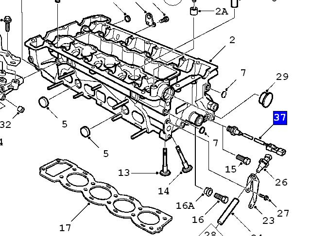

Asub mootori otsaseinas, näoga aku sunnas. Tegemist siis mootori temp. anduriga.
Kui õigesti mäletan, siis nägi välja nagu vasest polt.

Ehk on abiks
Nr. 37 pekas siis olema
