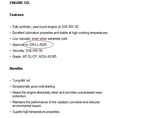

Bensukatel peab olema GM sert LL-A025
Brand pole oluline.

Millist õli panna Saab 9-3 Aero 2003 a mootorisse? Autoga kaasas oli vanema 9-3 põlvkonna omaniku käsiraamat ja sealset juttu ei usalda. Netist tõmbasin ameerikamaa kasutusjuhendi ja seal soovitatakse GM GM-LL-A 025 standardile vastavat 0w-30 õli. Kapoti all on samas diileri kleeps, mis soovitab Mobil 1 5w-30 õli. Hooldusraamatus on kirjas, et esimesed aastad ongi pandud seda Mobil 1 5w-30 ja viimased aastad koguni Castrol Edge 0w-30
Vaatain veebipoodides ringi ja sattusin Oil Pargi lehele seal valikus Castrol 0w-30 , Castrol 5w-30, Mobil 1 5w-30 ja eriti ahvatleva hinnaga GM enda õli GM Dexos2 5l hinnaga 30 euri. Ehk kui ma ostaks vajaminevad 6l GM originaalõli tuleks see ca poole odavam kui Castrol või Mobil 1 :freak:
Mida siinsed spetsid soovitaksid osta meie kliimat arvestades Aero südamesse?

Ma ei leia paraku kuskilt teksti, mis kinnitaks, et see GM Dexos 2 on ikka täissünteetiline mootoriõli. Öeldakse "sünteetiline mootoriõli" Hinna järgi tunduks ka nagu olevat pigem sinna poolsündi kanti, sama sellise viskoossusega poolsünte pole nagu müügis näinud :freak:
