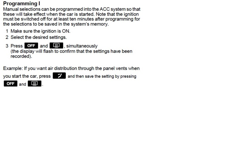

tere.kas 9-5 2003a on võimalik kliimat nii seadistada,et vaikimisi oleks econi peal.endal on nii,et 8 juhul 10 pärast käivitamist panen econi peale ja 2 korral tahan külma.hakkab juba tüütuks muutuma.

On ikka võimalik ;)

Juhend juba anti, aga miks sul üldse kliimat Econ peale saada on vaja? Määra sobiv temperatuur ja kliima puhub ise sooja või külma vastavalt vajadusele kui mõned üksikud erandid välja arvata.
