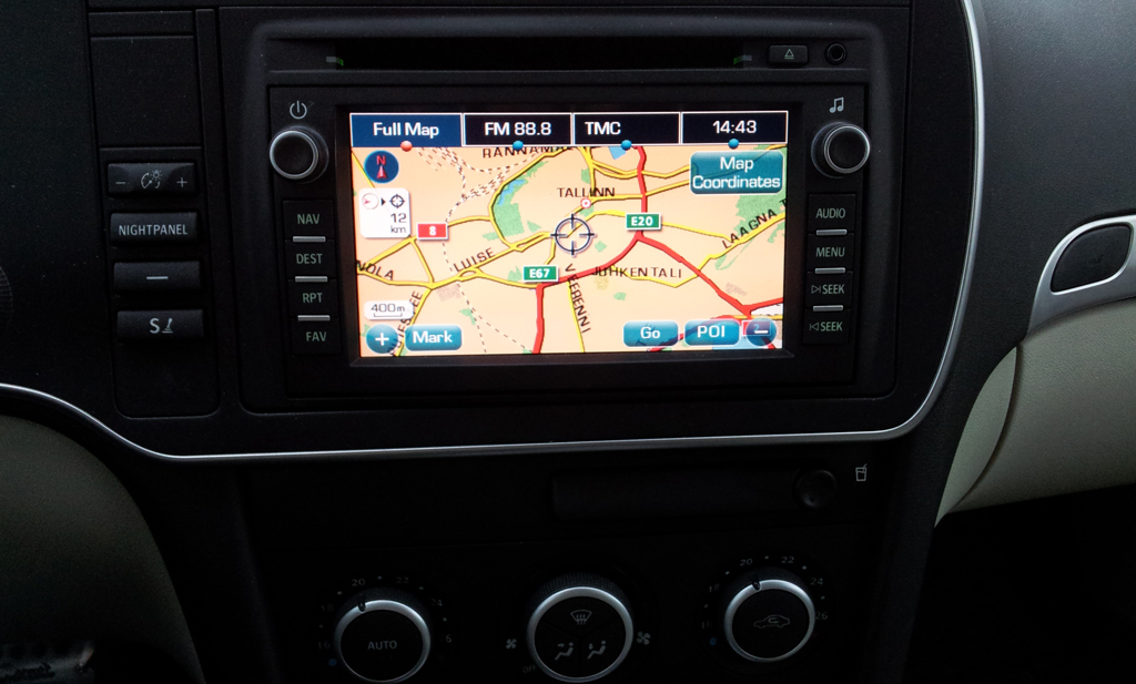

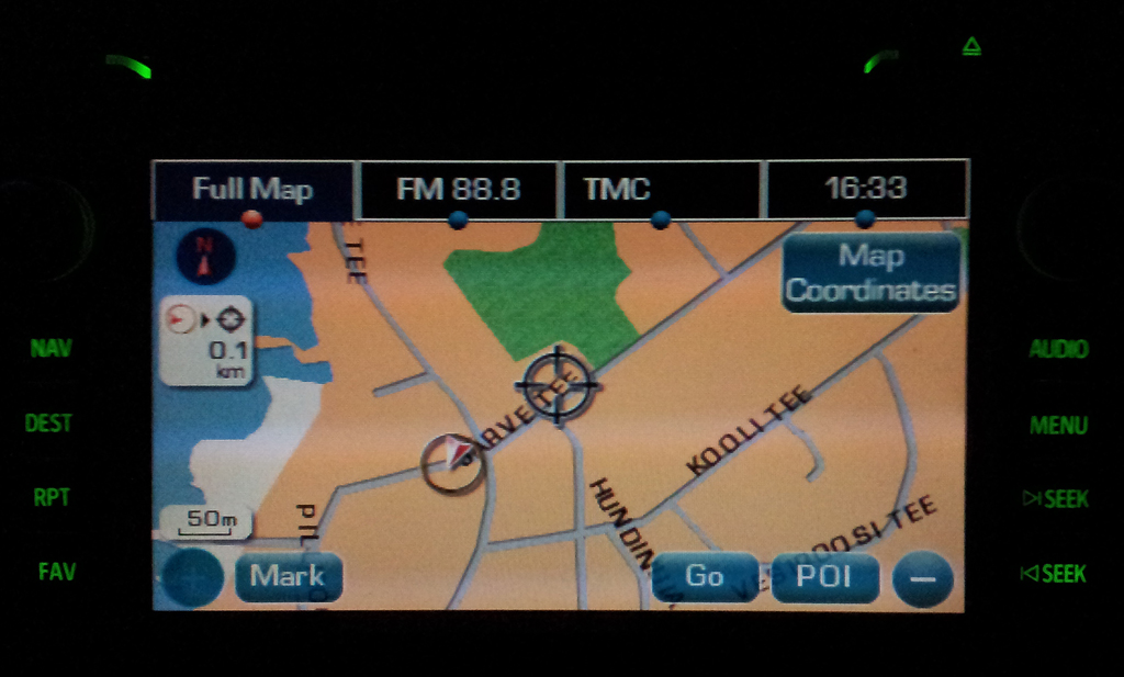

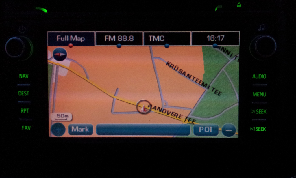

Nii, navigatsioonihuvilised!
Mul on rõõm teatada, et leedukate navi DVD Central & Eastern Europe 2011 tõepoolest töötab!
Seega, mõningatel 2007a lõpp, MY2008 ja hilisematel masinatel on nüüd võimalus navigeeruda Baltikumis!
Kaetud on Eesti, samuti Austria, Horvaatia, Kreeka, Leedu, Läti, Norra, Poola, Rootsi, Saksamaa, Slovakkia, Sloveenia, Soome, Šveits, Taani, Tšehhi Vabariik, Ungari.
Detailsus tundub olevat väga hea.

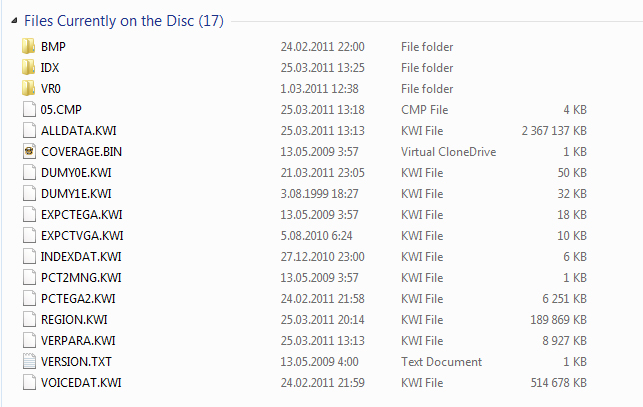

Vanemate 9-3 SS(SC) omanikud võiksid vaadata oma navi DVD struktuuri - kui see on analoogne, mis pildil, siis oleks mõtet testida.
Muu info U2U.

2004 aasta plaat koosneb *.sdl failidest. Tundub, et pole lootust.

See on SDAL tüüpi.
Sellega pole jah lootust...
Väga lahe, et Saabile midagigi Saab ... aga detailsus - millega võrreldes see sulle väga hea tundub?
Panen võrdluseks telefonis pesitseva navigaatori kaardi ekraanitõmmise samast kohast Püünsis. Hoonete kujud, majanumbrid, kergliiklusteed ...

Väiksemad teed on peal, kergliiklusteid pole.
Selge, et telefoni detailsuse vastu autonavid loomulikult ei saa.
Võimalik, et uuematel luksusbrändidel on olukord parem.
See konkreetne leedukate piraat tundub Audi oma olevat, sest kui vaadata POI-sid, siis on Audi ja Lambo esindused ilusti paigas.
Aga vähemalt juhendab ja hästi - olen viimased sõidud lasknud navil juhendada ja puusse ei pane.
