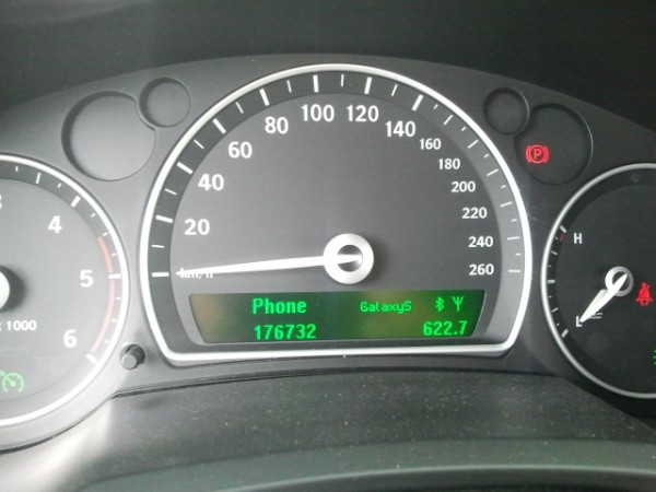

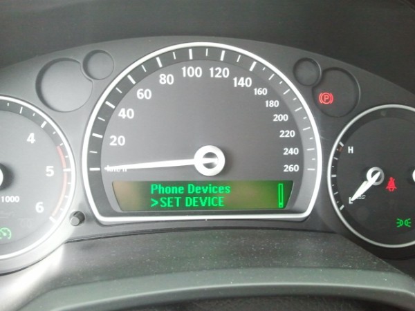

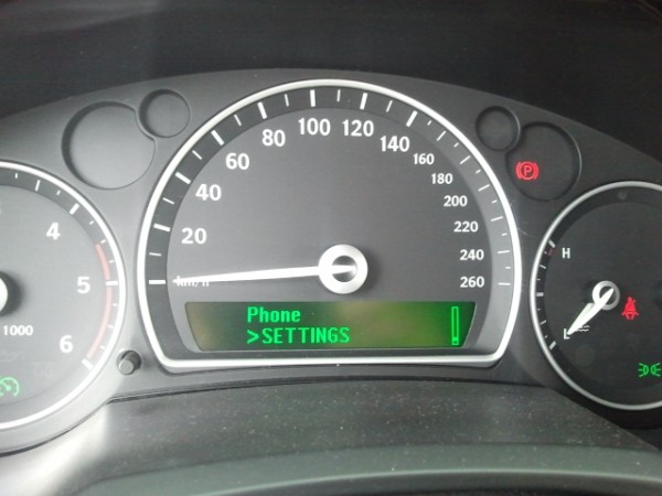

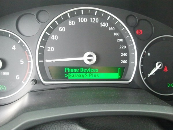

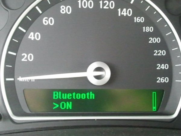

Nii ,suurest huvist käisin uurimas ja minu autol ka hoopis 2006.12 uxe postis...samas VINi 10´s nr 7 ,et peab olema siis 2007 mudel. Menüüs peab olema koht PHONE. Selle alt saad ligi oma tel raamatule ja kui on häälkäsklused olemas ,siis sealt ka anda käske: CALL ,NAME ,NUMBER ,CANCEL, TELEPHONE jne jne. Näitab ka bluetooth ühenduse korral Sinu tel nime ja võrgus oleku ikooni. Tavalise SETTINGS all peab olema eraldi Phone Settings: sealt saad määrata bluetooth ON/OFF ja NEW DEVICE (uue telefoni jaox).

Ok! Ma igax juhux tegin paar pilti jutu juurde. Siis on puust ja punane:wise::thumb:
